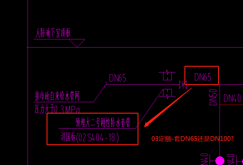

  • 03定額-DN65的管道需要安裝大兩號的剛性防水套管,這個定額應(yīng)該套DN65剛性
    03定額-DN65的管道需要安裝大兩號的剛性防水套管,這個定額應(yīng)該套DN65剛性防水套管還是DN100的剛性防水套管?
    03定額
    依據(jù)規(guī)范防水套管的管徑跟母管的管徑一致,也就是說圖紙是DN65,剛性防水套管的管徑也是DN65。箭頭所指指出設(shè)計存在錯誤
    回答正確請采納并點贊,因為每一個專家都是免費服務(wù)的
    2021-05-17 17:23:53
  • 這個定額應(yīng)該套DN65剛性套管 即可
    2021-05-17 17:16:25
  • 套管定額是按介質(zhì)管道規(guī)格編制的,所以DN65的管道套DN65的套管就可以。
    2021-05-17 17:16:50
  • 制作好的DN100的剛性防水套管,選擇DN65的定額子目(即;套DN65的剛性防水套管子目)
