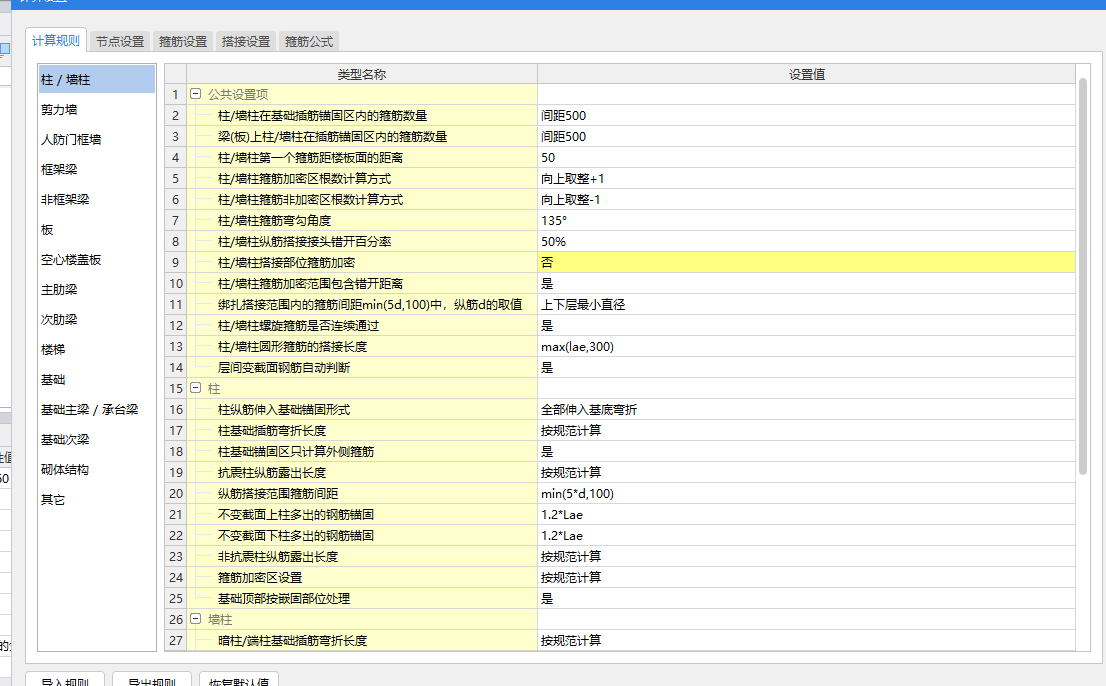

  • 你好,麻煩請問下廣聯(lián)達(dá)中這處設(shè)置的搭接包含的是什么地方的搭接?

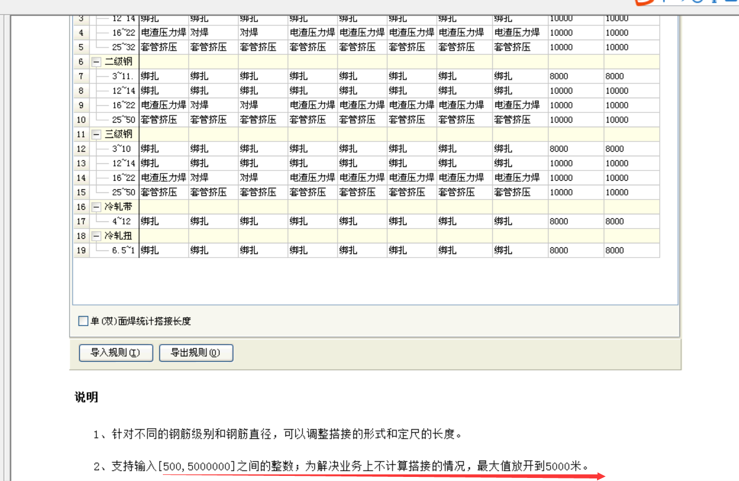

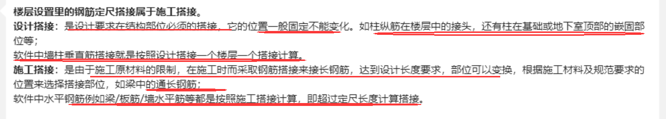

    你好,麻煩請問下廣聯(lián)達(dá)中這處設(shè)置的搭接包含的是什么地方的搭接?如果我將定尺長度改成無限長,是否就是將施工搭接箍筋加密也改成0了,那么相應(yīng)的此處箍筋加密自動是否就沒有了,就不用再修改了?    樓板上的500距離的箍筋加密包含在這里的設(shè)置中施工搭接
    你好:這是縱向鋼筋的搭接,按照平法規(guī)則,柱搭接區(qū)的箍筋是需要加密的,柱是鋼筋搭接和箍筋搭接都是設(shè)計要求的,軟件是按照平法規(guī)則計算的。定尺答疑解惑
