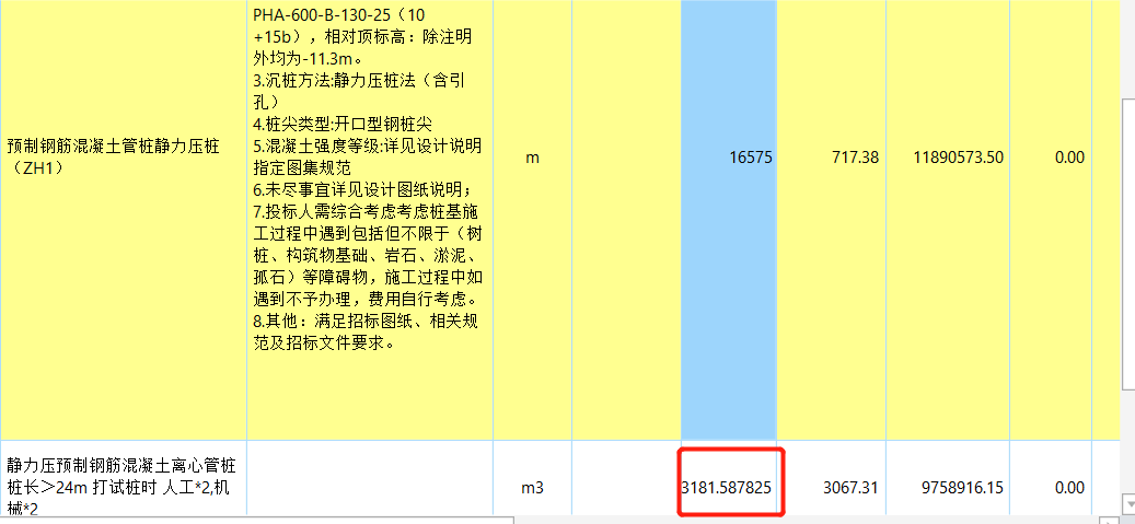

  • 請(qǐng)問(wèn)一下這個(gè)樁的體積是怎么計(jì)算到的呢
    如圖,這個(gè)按m3算的,我的計(jì)算方法是按照定額樁長(zhǎng)度乘以截面積,但是我算差了好多,難道是我沒(méi)有計(jì)算這個(gè)壁厚嗎。請(qǐng)各位指教。謝謝。樁
我來(lái)答 收藏  舉報(bào)
    (π0.32-π0.172)*16575=3181.59
    2021-05-16 16:51:46
  • 需要樁徑計(jì)算截面積,然后乘以樁長(zhǎng)計(jì)算一根樁的體積,在乘以總的樁根數(shù)就出來(lái)了。
    2021-05-16 16:43:03
  • 管樁應(yīng)是按長(zhǎng)度計(jì)算的,不是按體積計(jì)算,建議查看當(dāng)?shù)囟~說(shuō)明看看
    2021-05-16 16:48:07
