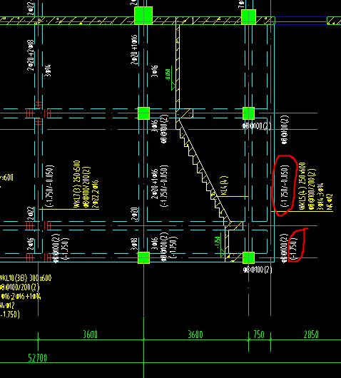

  • 下圖中紅線圈出的什么意思
    下圖中
全部回答 (5) 首答僅用{{minutesHtml}}
    這個梁是個斜梁,標高不同,這一跨一端的標高比其它梁低1.75,另一端標高比其它梁低0.5,那個數字有點看不太清,反正數字是多少就是低多少
    2021-05-15 10:21:33
  • 是梁不同標高形成斜粱
    2021-05-15 10:20:23
  • 說明這道梁是斜梁。頂標高變化。
    2021-05-15 10:21:10
  • 兩端不同標高的斜梁
    2021-05-15 10:23:37
  • 此梁是斜梁,梁2頭的標高按圖紙標高設置
    2021-05-15 10:24:46
