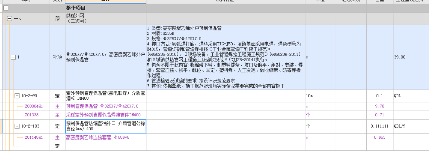

  • 沒接觸過室外供熱管道,虛心請教
    沒接觸過室外供熱管道,管道材質:高密度聚乙烯外戶預制保溫管,焊接連接,大家幫我看看我套的定額對不對?需不需要套這個“預制保溫管熱縮套袖補口”?熱縮套

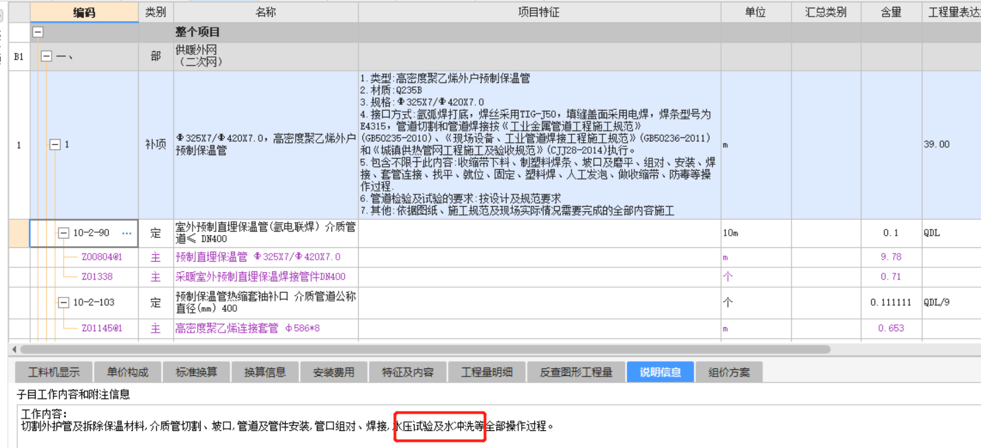

    2021-05-15 09:35:23 補充
    管道材質水壓試驗水沖洗都含了
    是對的
    需要套“預制保溫管熱縮套袖補口”子目
    2021-05-15 10:18:24
  • 還要有一條管道沖洗子目的。
    哦你地區將管道沖洗液綜合處理了,就不不需要了
