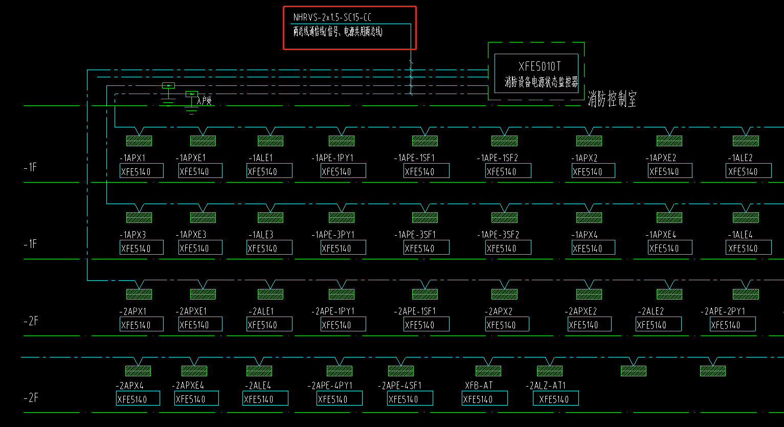

請問是不是電源線和信號線都是NHRVS-2x1.5mm線?
大海 鉆石專家
答題: 97897 被贊: 86234
按設計的意思是;信號線、電源線,共用這一組線。也就是說,只有這一根雙絞線。
即;不是一根信號線+一根電源線。
2021-05-15 01:50:34
小老百姓 鉑金專家
答題: 168501 被贊: 161721
是的沒錯
