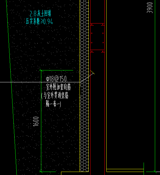

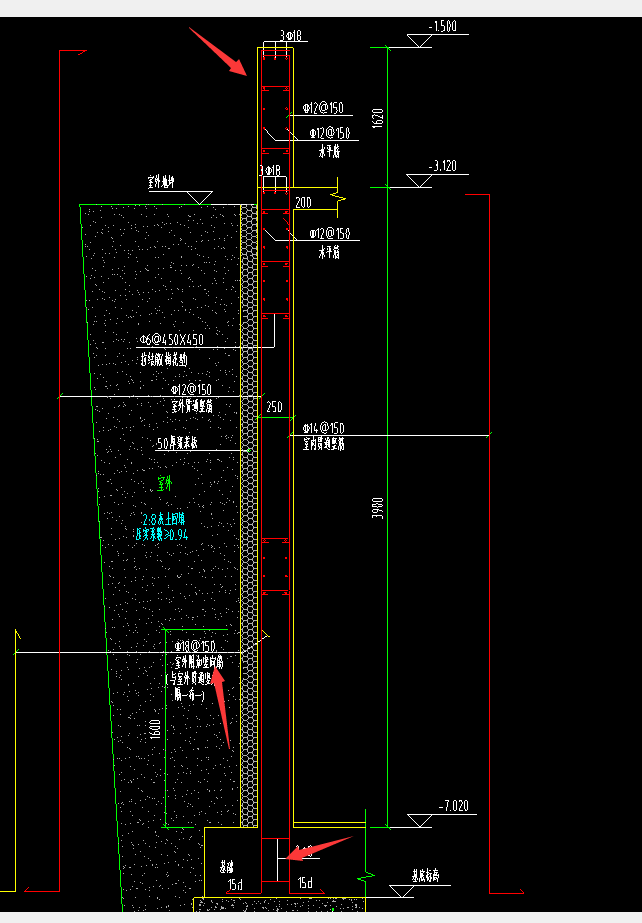

  • 請(qǐng)問(wèn)各位大佬,這個(gè)墻的鋼筋怎么布置?
    怎么布置鋼筋怎么答疑解惑

  • 垂直附加筋在其他鋼筋里輸入,建筑行業(yè)快速問(wèn)答平臺(tái)-答疑解惑
    2021-05-14 16:40:55

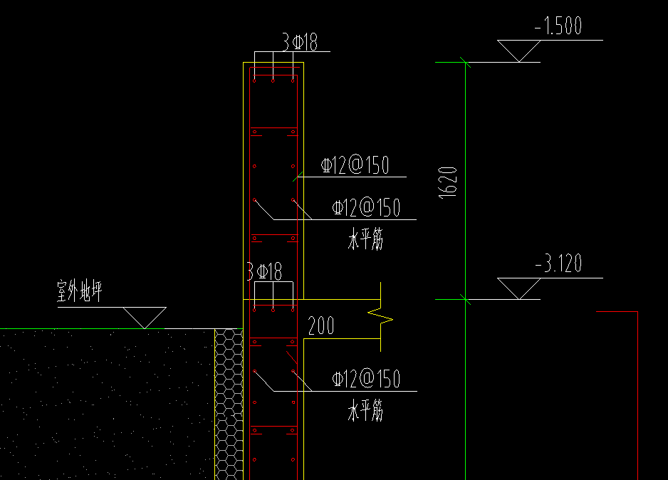

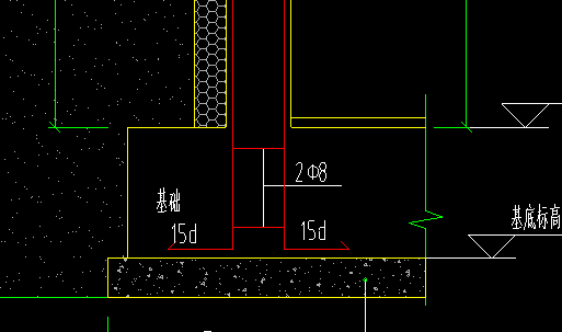

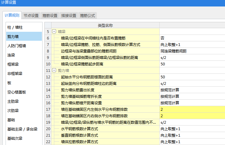

  • 附加的在屬性內(nèi)的其它鋼筋里設(shè)置,頂?shù)?C18在屬性內(nèi)的壓墻筋里設(shè)置,其余對(duì)應(yīng)設(shè)置可以;最下的水平筋在底板內(nèi)的根數(shù),在計(jì)算設(shè)置里對(duì)應(yīng)設(shè)置可以怎么布置
