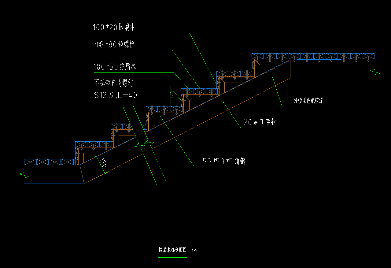

小丟貓 2021-05-14 15:39:04 | 重慶市 園林預算計價軟件GCCP | 997查看 2回答
天山雪豹 鉑金專家
答題: 142036 被贊: 18327
按展開面積套用木地板定額子目,主材找差價。
2021-05-14 15:41:59
xagcc 鉆石專家
答題: 317550 被贊: 72249
直接補充子目計算吧。
2021-05-14 15:51:49
