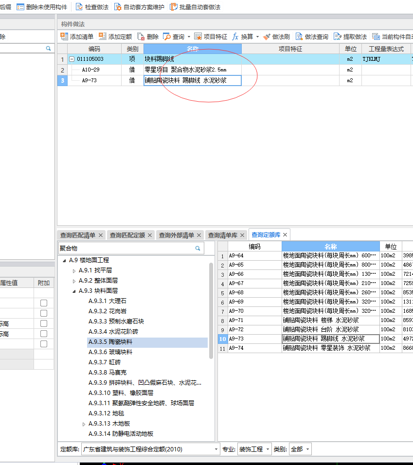

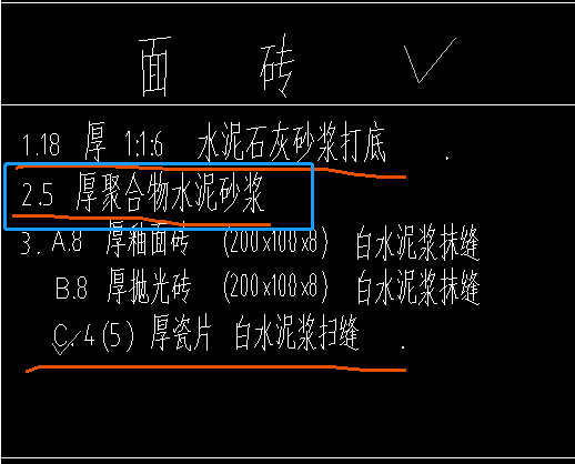

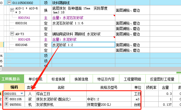

    設計圖紙對踢腳線裝飾是這樣要求:工料機顯示

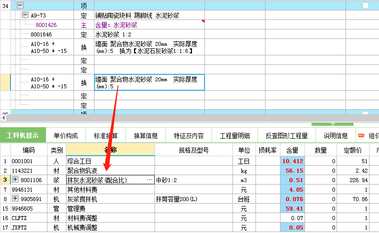

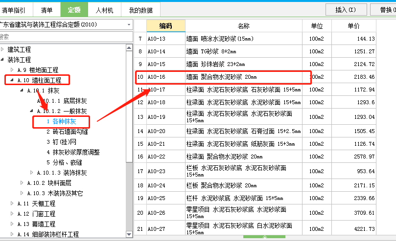

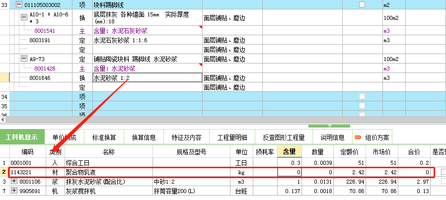

    根據自己的理解做了如圖子目的套法。查看了【工料機顯示】并沒有“聚合物”這種材料答疑解惑。于是在【工料機顯示】里增加了“聚合物乳液”主材,但此時的[含量]、[數量]均為零廣聯達服務新干線
    請問廣東地區的專家們,根據設計圖紙的要求,以上的處理方法對嗎?若對,那“聚合物乳液”主材里的[含量]、[數量]是多少(如何得出來的)?若不對,望請專家們指點(小生不才,希望能稍微詳細點)。感謝

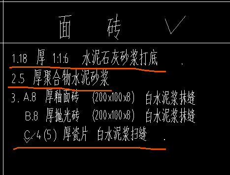

    請問設計圖紙踢腳線第二層做法“5厚聚合物水泥砂漿”建筑行業快速問答平臺-答疑解惑到底是否為結合層?(我的處理方法是按結合層來處理的,)若不是結合層,是否就可以套工料機顯示這個子目了?
    2021-05-14 11:39:26 補充

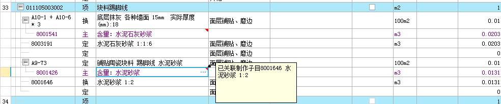

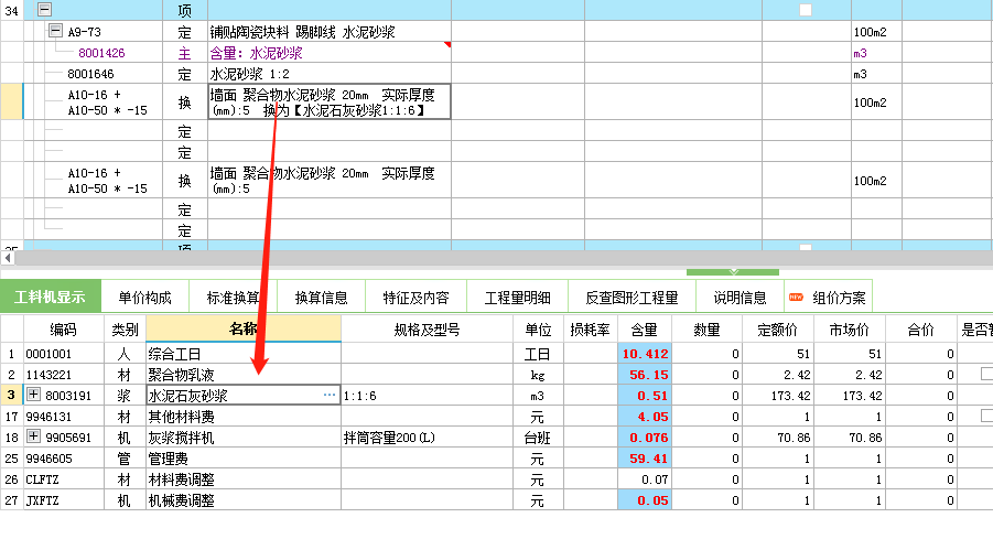

    子目答疑解惑圖一是換算過來的,圖二是沒換算
  • 截圖供你參考,1:1:6水泥石灰砂漿個人意見是不能計算,因為它在墻面抹灰是不扣減。
