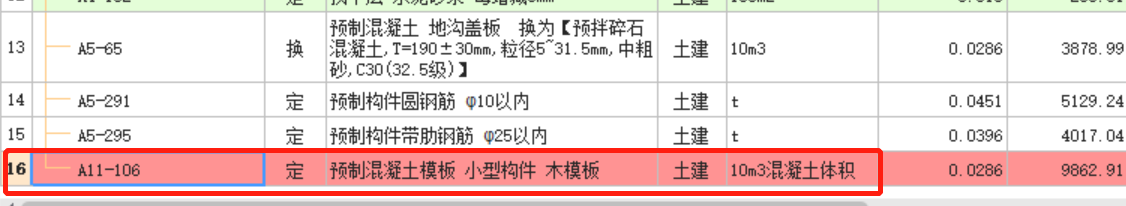

    鋼筋混凝土蓋板,1、山西省18定額中A5-65地溝蓋板費用都包含什么?1、預制蓋板的模板需要套嗎?,3、鋼筋我需要自己補進去對嗎?4、如果需要補充蓋板模板,套什么項合適?預制還得現澆的模板?地溝
    2021-05-14 09:27:36 補充

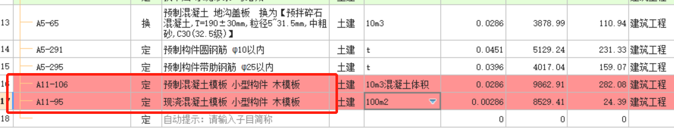

    按體積計算下來不算小型構件,用不用套模板?需要的話套預制還是現澆模板?套什么合適山西省18定額
    1、山西省18定額中A5-65地溝蓋板費用都包含預制、養護。
    2、預制蓋板的模板需要套,套預制蓋板模板;
    3、鋼筋需要套預制鋼筋子母。
    預制構建模板是按構建體積計算,要套預制模板。
    首次提交 2021-05-14 09:24:32  最近修改2021-05-14 09:24:33 (修改過1次)
  • 建議直接補充子目計算吧。
