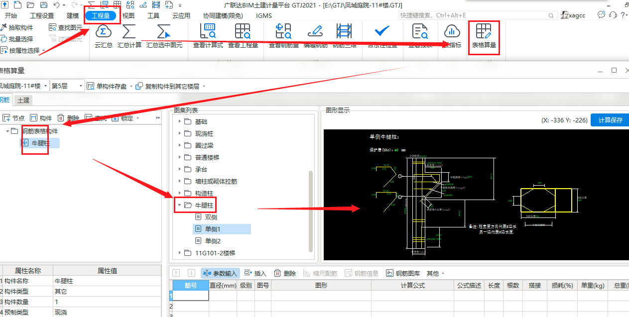

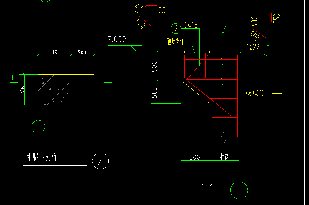

    梁上請問這牛腿怎么定義,然后量的話,算在柱子還是梁上?
    可以用挑檐繪制,圖紙比例調(diào)整后,新建線式挑檐,在CAD繪制截面圖,工程量算異形梁
    2021-05-14 09:12:21
  • 表格參數(shù)化計算
    2021-05-14 09:13:43
  • 工程量--表格算量中可以參數(shù)輸入選擇牛腿柱參數(shù)圖計算的。
    柱子
