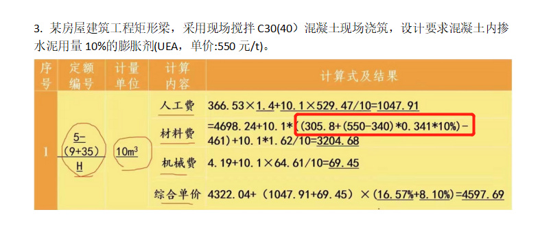

絕間304 2021-05-13 17:49:17 | 浙江省 土建 | 282查看 1回答
xagcc 鉆石專家
答題: 316954 被贊: 72046
布置到實際使用情況,自己核對計算式吧
2021-05-13 17:52:44
