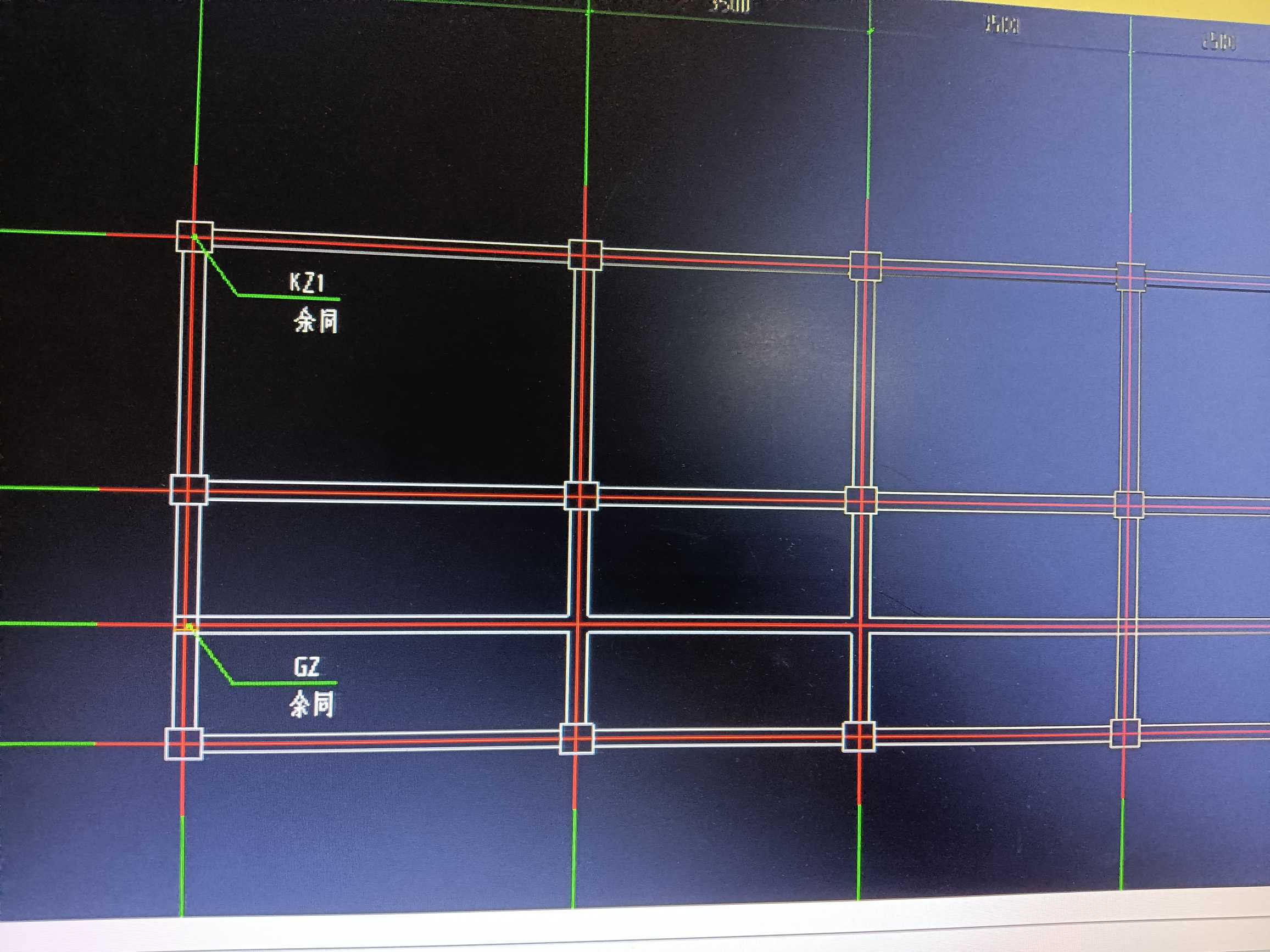

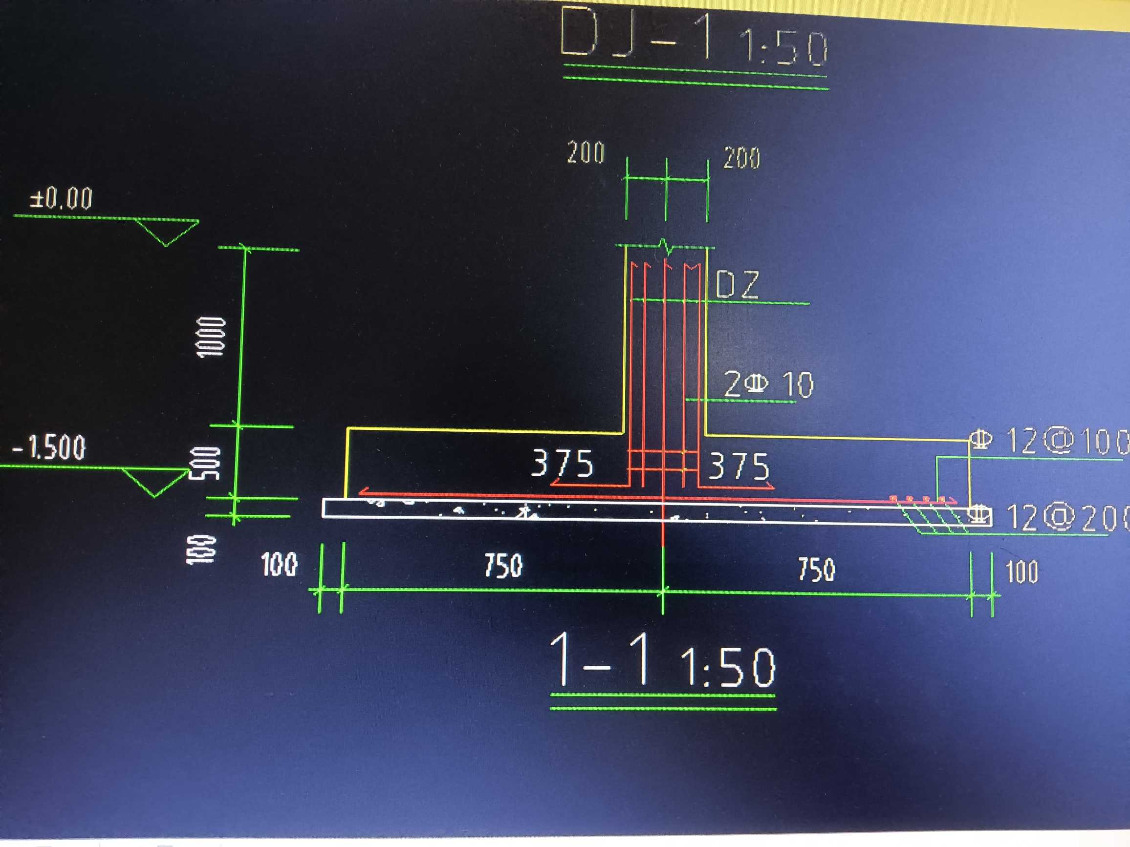

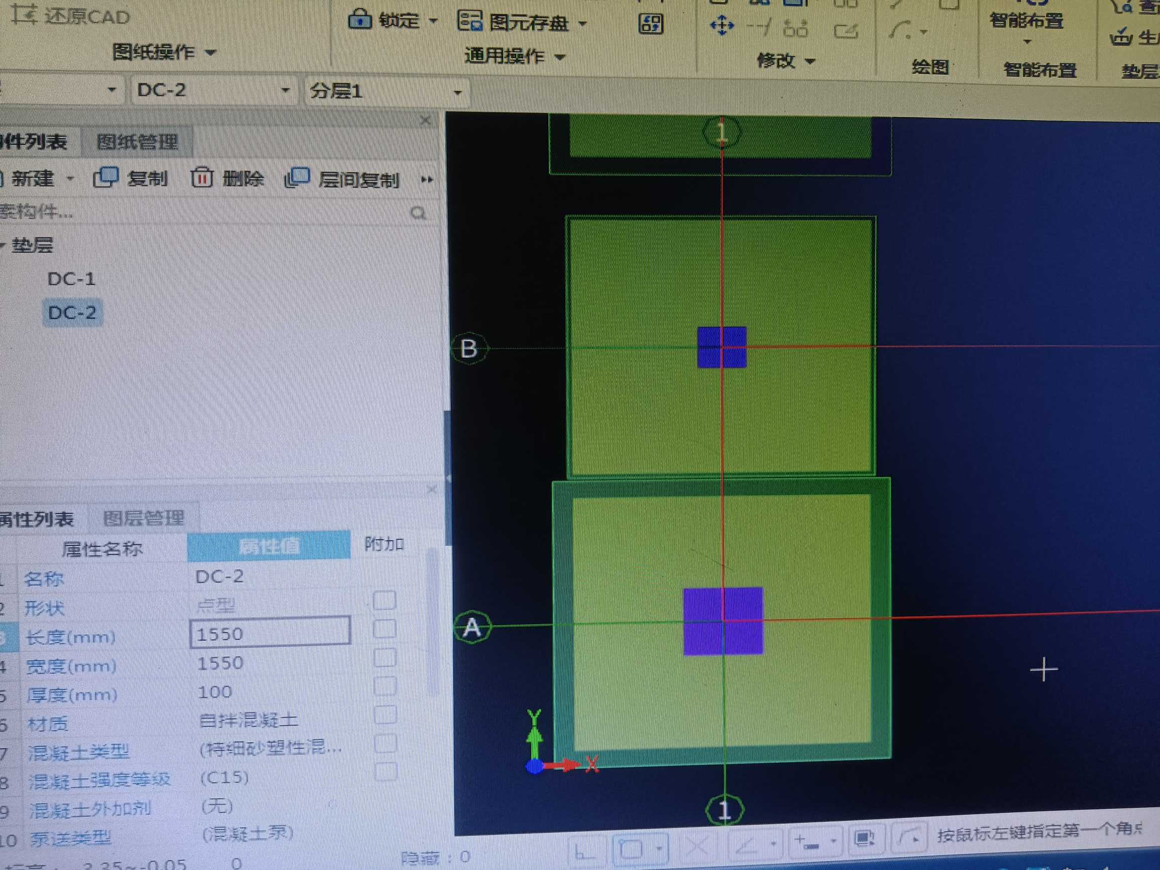

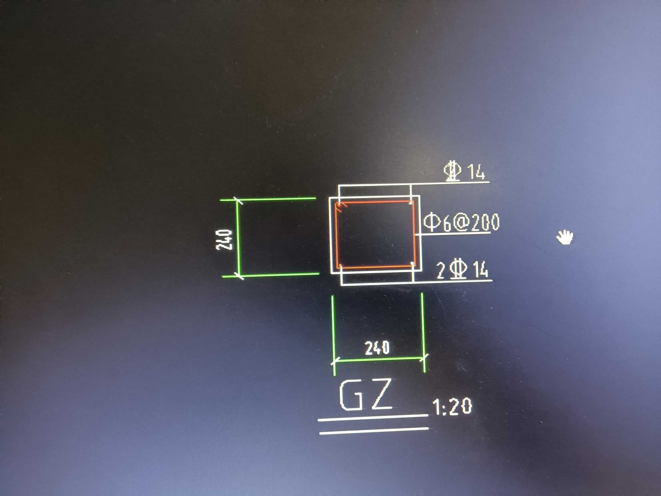

  • 想問下構造柱的墊層長度寬度是多少呢 跟框柱的墊層不一樣吧

  • 構造柱沒有墊層,他是二次結構

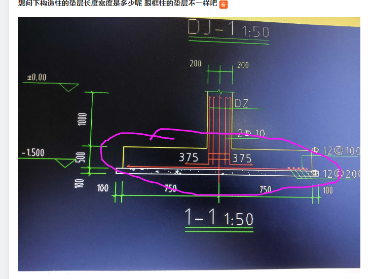

  • 你理解錯了,墊層都是獨立基礎的墊層
    2021-05-13 14:16:42
  • 100+750+750+100
    2021-05-13 14:18:06
  • 下圖圈內是用獨立基礎構件設置,構造柱與墊層無關的建筑行業快速問答平臺-答疑解惑
