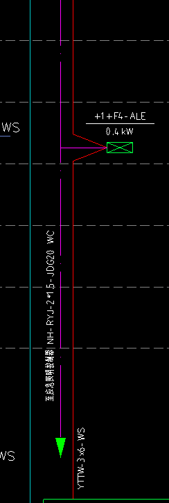

  • 請問下這種電纜怎么計算?
    線管如圖上面還有兩個箱子,一條出線管三個箱子嗎?電纜頭計算幾個?相當于是先到第一個箱子,然后走第一個箱子再出去?
    一條出線管三個箱子,每條電纜計算兩個電纜頭,相當于是先到第一個箱子,然后走第一個箱子再出去。

  • 結合配電箱系統圖計算  你看 ALE配電箱系統圖  按你說的 應該有個回路再到其它配電箱  你就知道 怎么算了

  • 按照上圖你的理解是正確的。但是這個屬于應急照明,配電箱進的是雙電源,所以現在電纜可以在配電箱出做T接。可以是穿刺線夾、當然也可以是直接進入配線箱。這個都是工藝問題。看設計說明怎么說

  • 一個箱二個電纜頭
