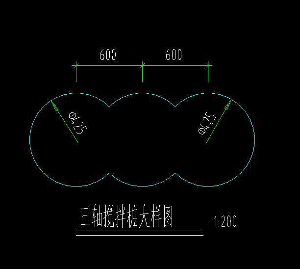

    不用手算的。 直接用CAD量面積。 選中多段線,然后按CTRL+1就可以看面積了。  如果你硬要用計算式算的話我再給你列個計算式。 這個計算式有點長。 要用到COS-1和TAN等知識求角度。有點長。
