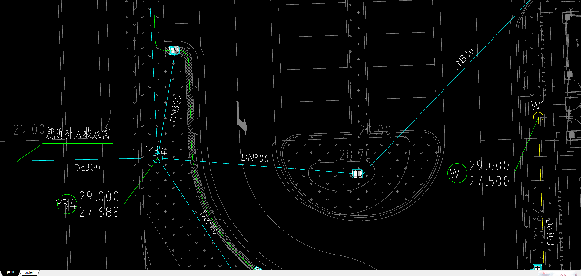

  • 老師,幫我看看這個井深是多少
    這個29.000是路面標(biāo)高的話,那這個路面是2.9米還是29米,如果是2.9米的話,2.9-2.75井底標(biāo)高=0.15米井深也不對呀,如果是29米路面標(biāo)高-27.5井底標(biāo)高=1.5米井深,這樣井深正常了,可是有29米的路面標(biāo)高嗎- -
    井底標(biāo)高

    老師,幫我看看這個井深是多少
    答:這個29米你要看設(shè)計是用什么設(shè)計標(biāo)高數(shù)據(jù),各個地方設(shè)計標(biāo)準(zhǔn)是不一樣的,29米表示路面標(biāo)高,27.5表示井底標(biāo)高

  • 29是頂標(biāo)高,27.5是砂井底標(biāo)高,砂井深度1.25

  • 是29米的。

  • 井深用29-27.55和29-27.688就可以了
    29和27.8、27.688這都是相對或絕對標(biāo)高

  • 29米是絕對標(biāo)高,是那個點和黃海海平面的高差
