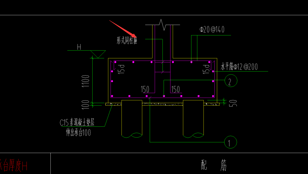

  • 承臺中的柱子箍筋是僅外箍,還是復(fù)合箍筋
    復(fù)合箍筋
    這是柱在基礎(chǔ)內(nèi)的箍筋數(shù)量,可以在工程設(shè)置中輸入。
    2021-05-11 18:50:14
  • 這是柱子在基礎(chǔ)中的外圍箍筋。
    2021-05-11 18:51:11
  • 只有外箍
