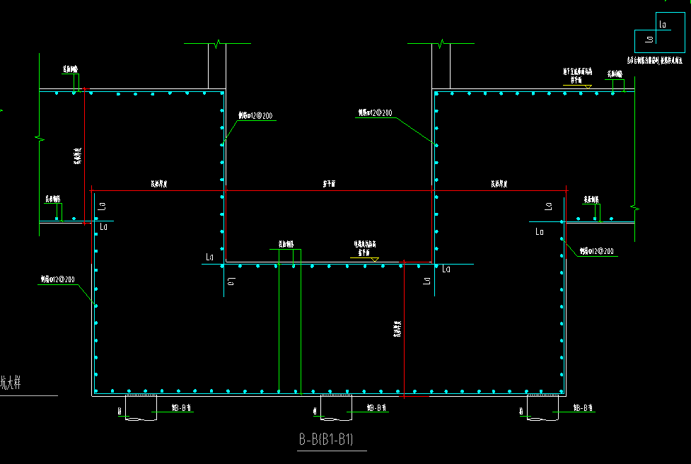

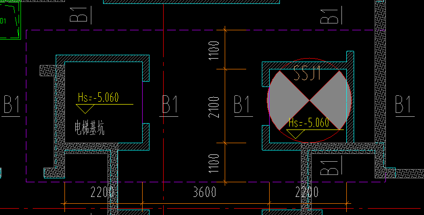

集水坑-底部水平 面積+底部斜面面積。 代表坑板頂標高
2021-05-11 11:27:55
fyfen
答題: 11535 被贊: 230
坑底標高,S=坑底底面積+坑周長*5.06+翻遍的寬度*坑周長
首次提交 2021-05-11 11:32:34 最近修改2021-05-11 11:32:35 (修改過1次)
