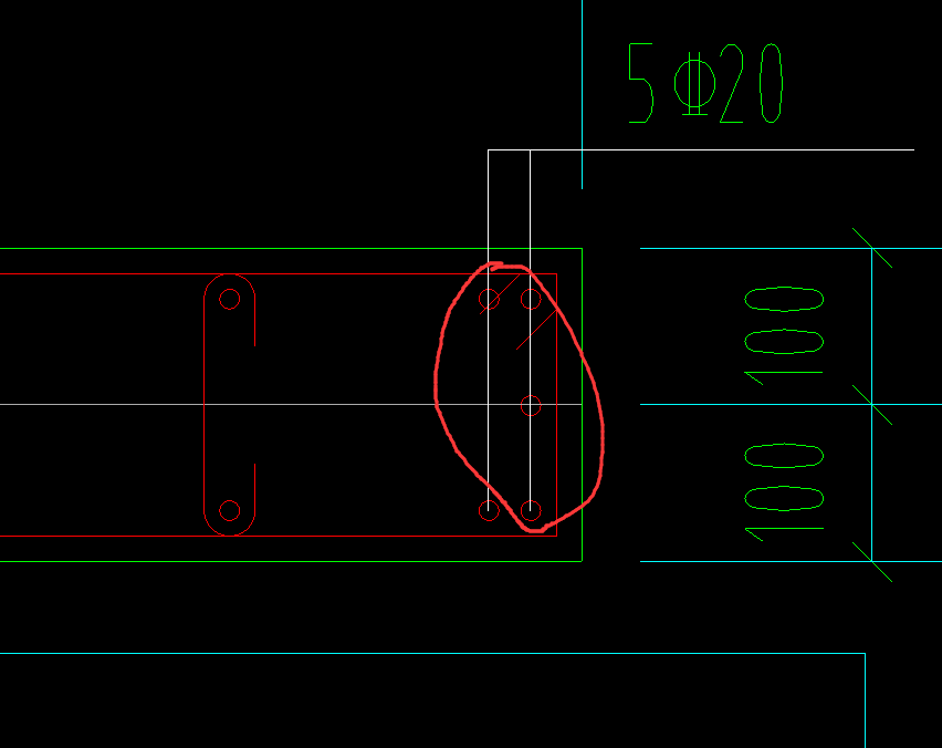

學徒的心 2021-05-11 10:40:50 | 江蘇省 土建計價軟件GBQ4.0 | 616查看 1回答
請教專家這個邊上兩排的鋼筋。間距應該為多少?
楠木 專家
答題: 1293 被贊: 1558
100,這種直接用截面繪制,點上去就行。
