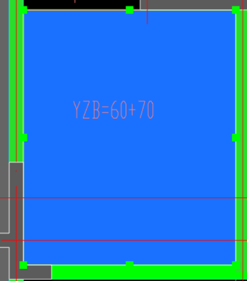

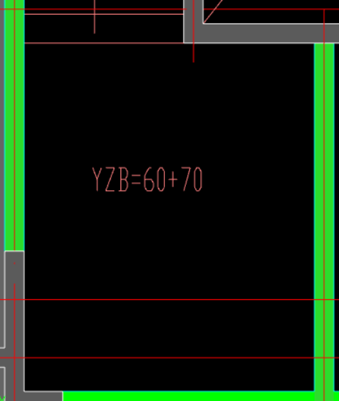

中間300mm的空余是什么?
是一塊整厚板,兩塊預制底板么?
兩個問題麻煩給我兩個回答
文竹 專家
答題: 11322 被贊: 2959
中間300是板縫;疊合板由兩部分組成,60+70。60是預制板,70是現澆部分,在裝配式模塊中處理
