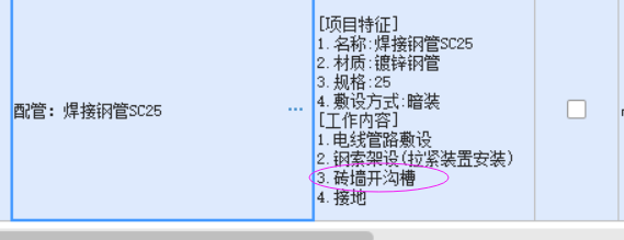

    請(qǐng)問(wèn)一下,這個(gè)工作內(nèi)容已經(jīng)有開溝槽了。那二次改造項(xiàng)目暗配,是不是可以不用算鑿槽的量了呢?

    房建預(yù)埋管道就不用算鑿槽,二次改造有鑿槽就算,也是暗配

  • 如果 是預(yù)埋可以不用算鑿槽的量

  • 請(qǐng)問(wèn)一下,這個(gè)工作內(nèi)容已經(jīng)有開溝槽了。那二次改造項(xiàng)目暗配,是不是可以不用算鑿槽的量了呢?
    答;截圖項(xiàng)目項(xiàng)目特征已經(jīng)含二次結(jié)構(gòu)或者磚墻開槽,不需要再計(jì)算。

  • 可以計(jì)鑿槽
