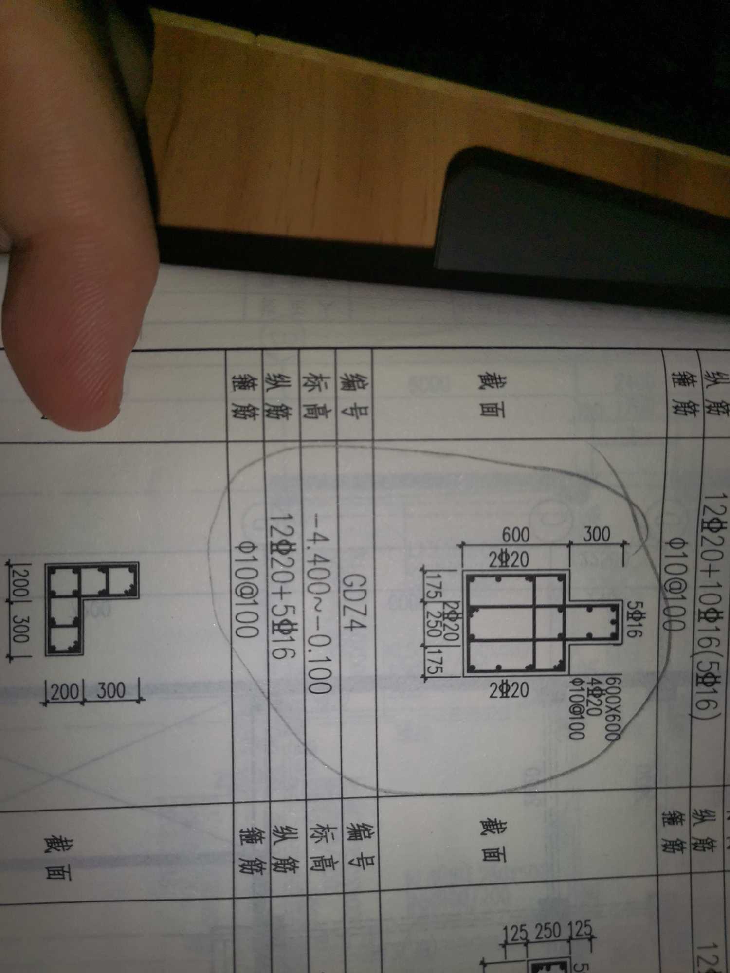

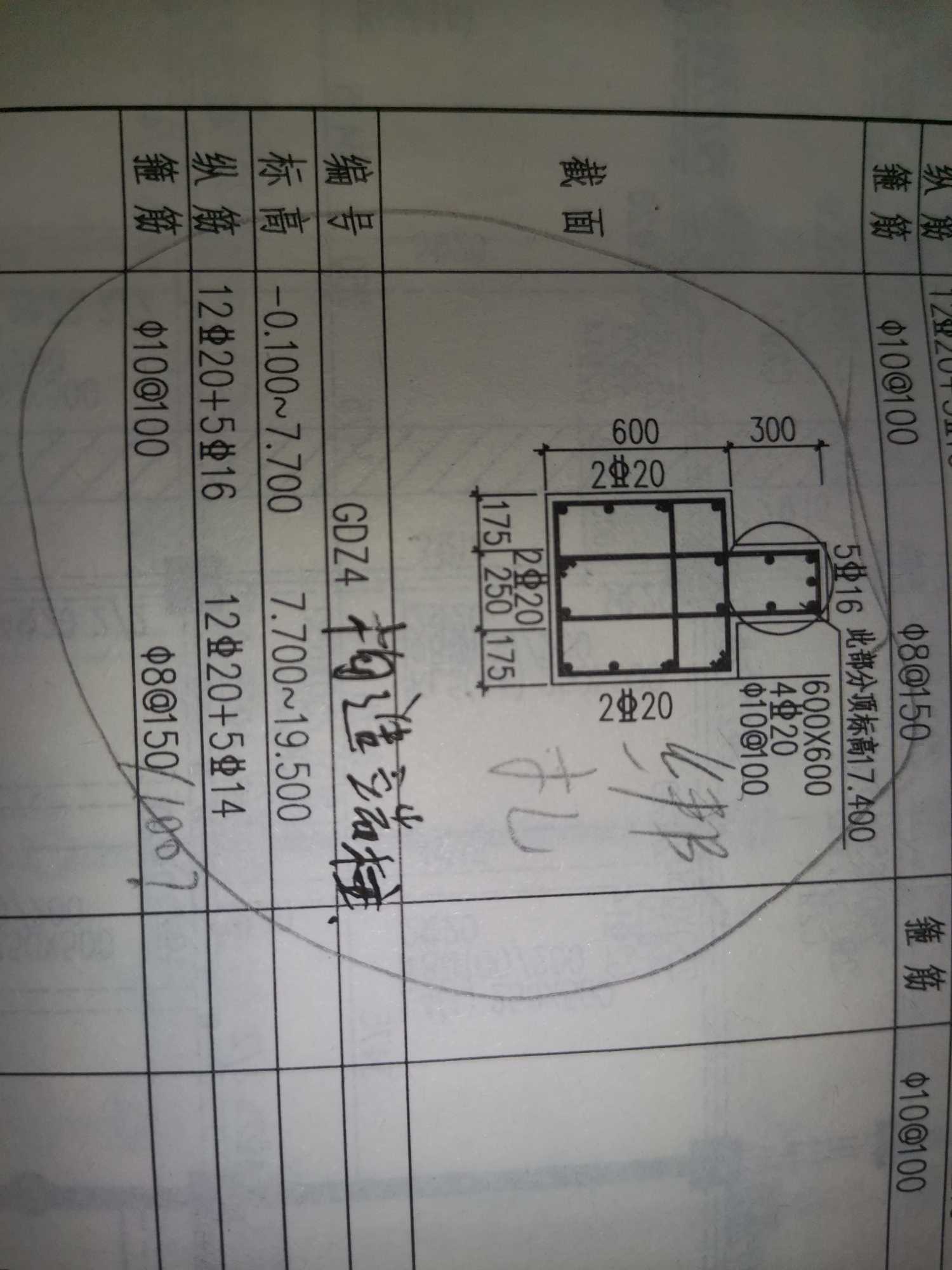

  • 圖紙沒標加密區間距箍筋加密區怎么算?
    2021-05-09 17:18:28 補充
    加密區箍
    你好:箍筋間距是100這是全部加密的,在屬性箍筋里面輸入A10@@100就可以。
