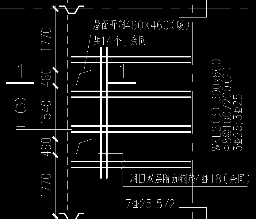

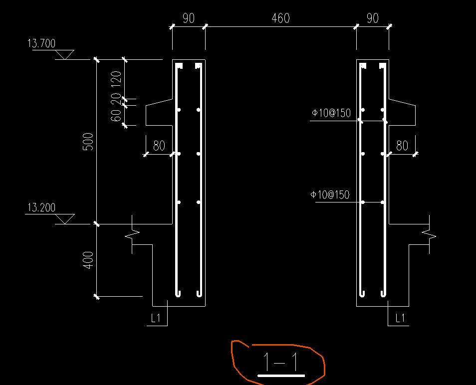

  • 洞口附加鋼筋是不是8C18?下面那張圖突出來的角怎么畫?
    附加鋼筋洞口
  • 表格輸入里算一下
    2021-05-08 18:18:06
  • 你好:洞口附加鋼筋是8C18,還有Y方向2根,1-1剖面用異形挑檐繪制,伸入梁的鋼筋用編輯端頭輸入。答疑解惑
