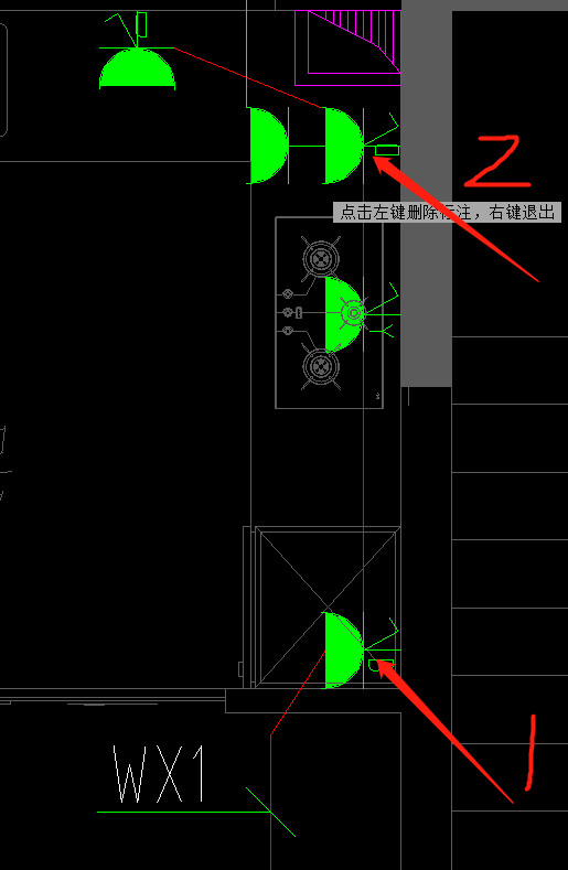

馬工 2021-05-08 14:07:21 | 山東省 安裝 | 617查看 3回答
任霄 專家
答題: 250 被贊: 200
你畫的1是對的
2021-05-08 14:11:00
小野貓 鉑金專家
答題: 52376 被贊: 13573
下來兩根管線,或者是下來一根,再向下到地面
2021-05-08 14:11:24
幸福像花一樣 鉆石專家
答題: 128184 被贊: 30833
箭頭1所指下來兩根管線
2021-05-08 14:14:17

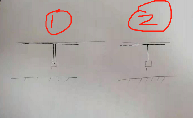

壁燈是從頂板下來兩根管還是頂板預留接線盒后下來一根管?
如果燈在砌體墻上,可不可以頂板露出兩根管,在墻上留接線盒然后下來一根管?
