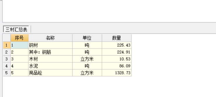

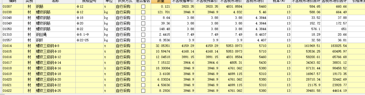

那就需要逐項對比核查,看看究竟差距在哪兒了
2021-05-08 08:26:18
小野貓 鉑金專家
答題: 52395 被贊: 13583
核實01038項的單位吧
2021-05-08 08:30:00
藍天 黃金專家
答題: 31065 被贊: 7680
估計三材匯總時把單位為kg的當做單位t合計了。
