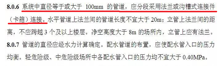

  • 規范要求:直徑大于等于DN100的管道采用法蘭或溝槽連接,DN80以內的采用螺紋連接。具體要按設計要求而定。
    《自動噴淋設計規范》 GB50084-2017有要求。
    規范要求
