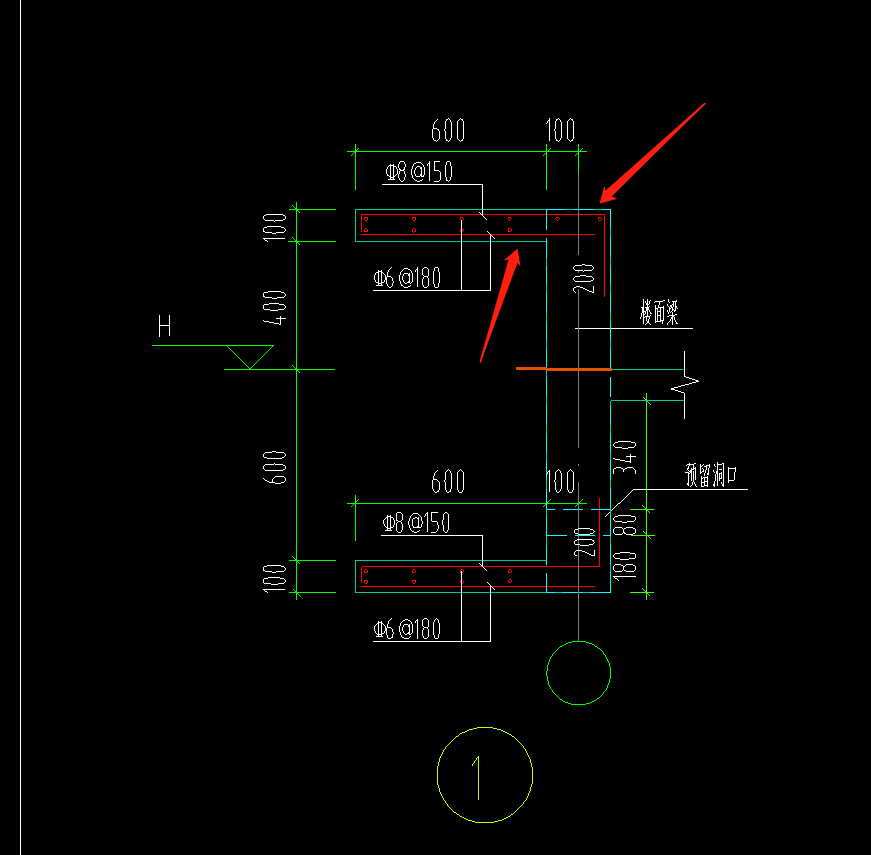

    如圖,梁是在梁圖已經(jīng)畫好了的,雙層板是后面增加的節(jié)點(diǎn)來(lái)的,那我板錨入梁的鋼筋要如何畫上去?

  • 你好:用板定義,板面鋼筋需要在板面鋼筋屬性的右彎折輸入200,下部鋼筋軟件自動(dòng)計(jì)算的。
    2021-05-06 16:05:04
  • 可以自定義線畫的,把鋼筋畫入梁中。
