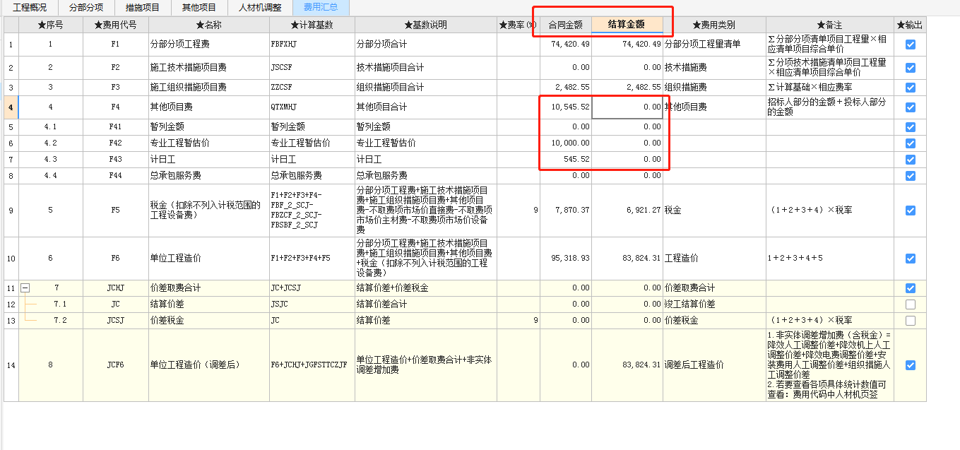

    預(yù)算轉(zhuǎn)結(jié)算后,總造價不一樣,發(fā)現(xiàn)結(jié)算金額里其他項(xiàng)目費(fèi)、專業(yè)工程暫估價、計日工都沒有了,請問在這些金額,在做結(jié)算時要怎么處理?小白 求指教~
    計日工
    這些要變成實(shí)際發(fā)生的費(fèi)用,該做簽證的要做簽證,專業(yè)工程暫估價做了才能結(jié)算,沒有做就取消。

  • 其他項(xiàng)目費(fèi)、專業(yè)工程暫估價、計日工要根據(jù)實(shí)際發(fā)生費(fèi)用計算。

  • 在其他費(fèi)用頁簽補(bǔ)上去

  • 其他項(xiàng)目費(fèi)、專業(yè)工程暫估價、計日工要據(jù)實(shí)辦理結(jié)算。
