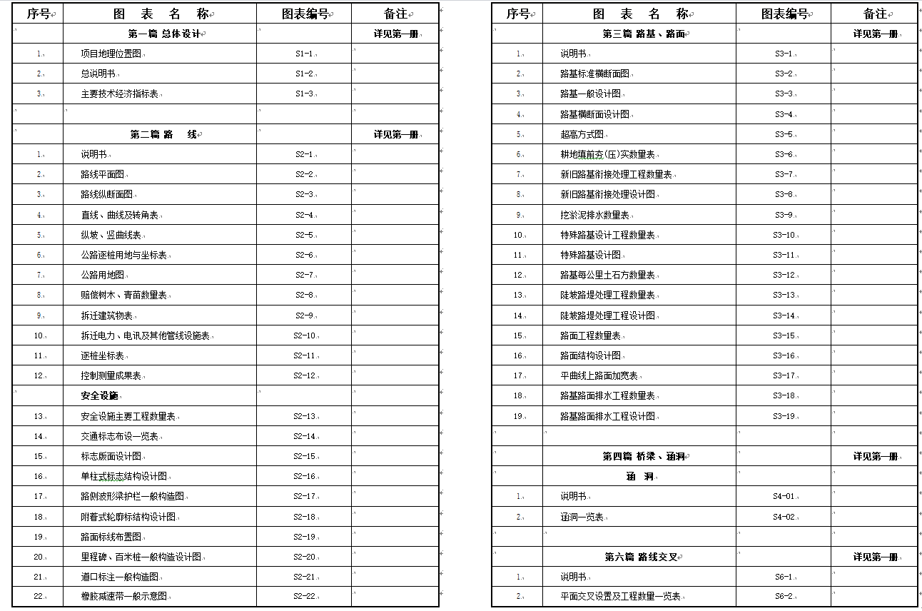

    請問公路路基工程量在沒有圖紙只有施工圖設計的情況下怎么計算?設計圖上這些東西,計算的時候是依據哪些東西來計算呢?具體步驟也請麻煩說明一下謝謝!
    施工圖設計
  • 路基工程量需要路基橫斷面設計圖來計算,橫斷面里面有標注每個斷面的填挖方量。一般是兩個斷面的平均值再乘以該斷面的距離。
    2021-05-07 16:08:56
  • 沒有圖紙是沒有辦法計算工程量的,因為沒有長、寬、厚等數據,是不骨辦法計算的
    你只有根據施工圖設計里去看看有沒有數據或資料去確定怎么計算
