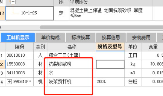

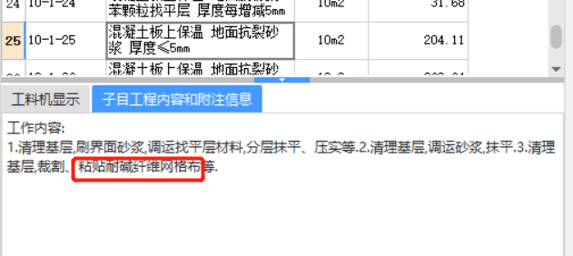

  • 此項定額工作內(nèi)容包含貼網(wǎng)格布,但材料中不含網(wǎng)格布,那網(wǎng)格布需要另外套一項嗎
    網(wǎng)格布定額為什么工作內(nèi)容中有這一項,卻不含材料呢,老師可以解釋一下嗎
    不需要另外套定額,補充材料網(wǎng)格布

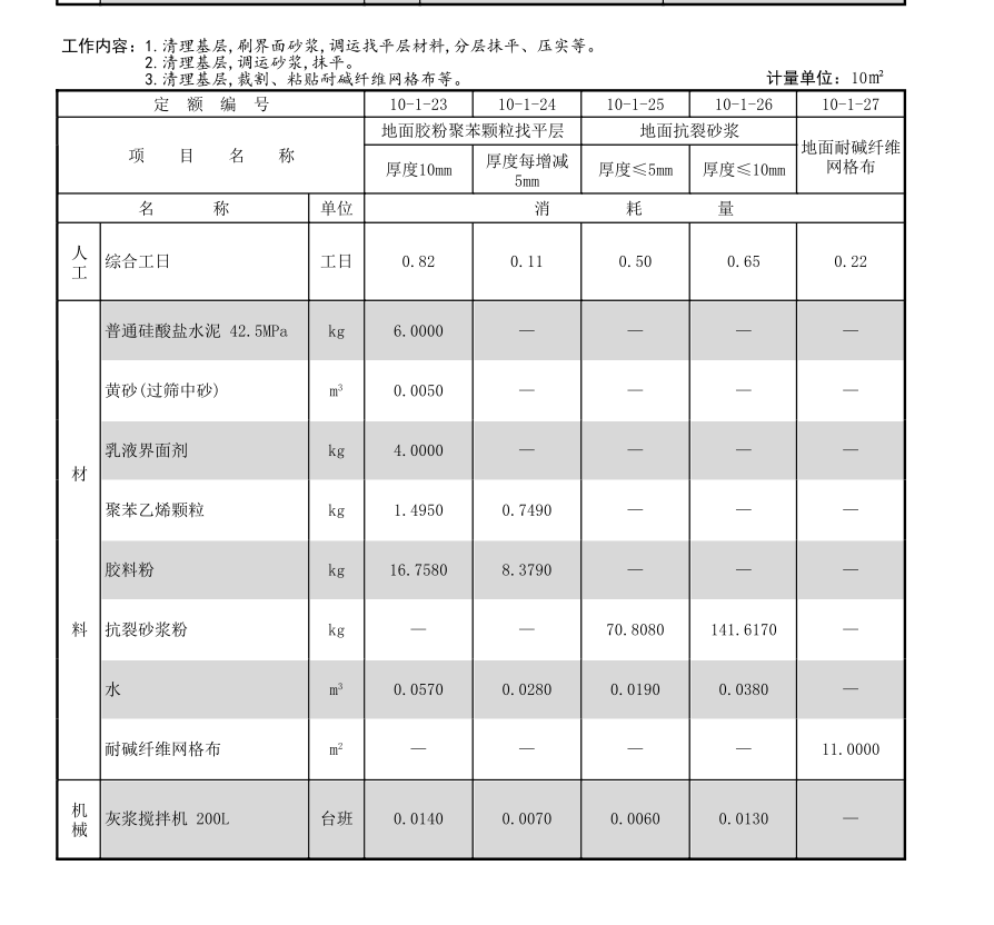

  • 你看錯了。這個耐堿網(wǎng)格布是說的定額10-1-27的工作內(nèi)容。所以需要另套10-1-27,耐堿網(wǎng)格布。答疑解惑
    首次提交 2021-05-06 08:39:50  最近修改2021-05-06 08:39:50 (修改過1次)
  • 你理解有誤,因為網(wǎng)格布的子目和抗裂砂漿的子目都在同一頁,所以說明的內(nèi)容是本頁定額的全部子目的工作內(nèi)容,并不是每一個子目都包含這些工作內(nèi)容的,注意翻下定額書本,不要只是看軟件
