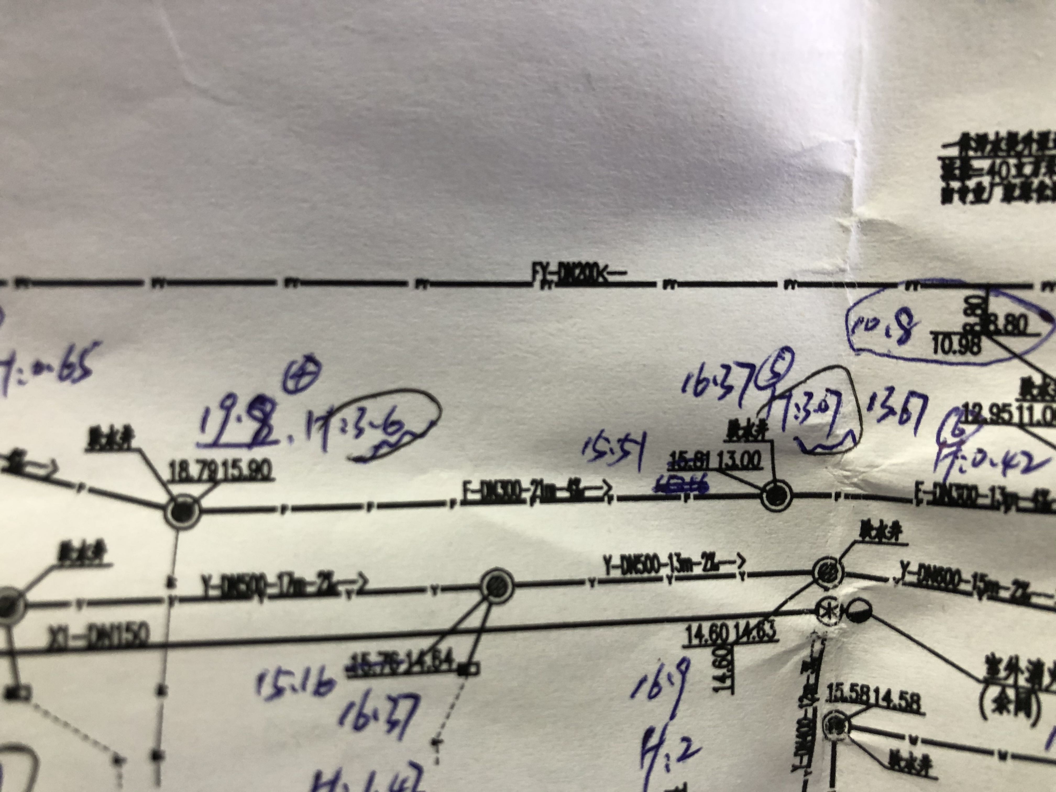

  • 市政管網土方開挖深度問題?
    挖土深度4號地面標高19.8米 管底15.9米 5號地面標高16.37米 管底15.51米 那么這段管子的挖土深度要怎么定?因為這段管地面標高不是統一高度。
  • 4/5號挖深平均一下
    2021-05-05 17:07:57
  • 土頂按平均設置,底按圖紙要求設置可以
    2021-05-05 17:13:20
  • 市政管網土方開挖深度問題?
    答:管底高度加上墊層厚度就是開挖的深度
    2021-05-06 15:56:10
