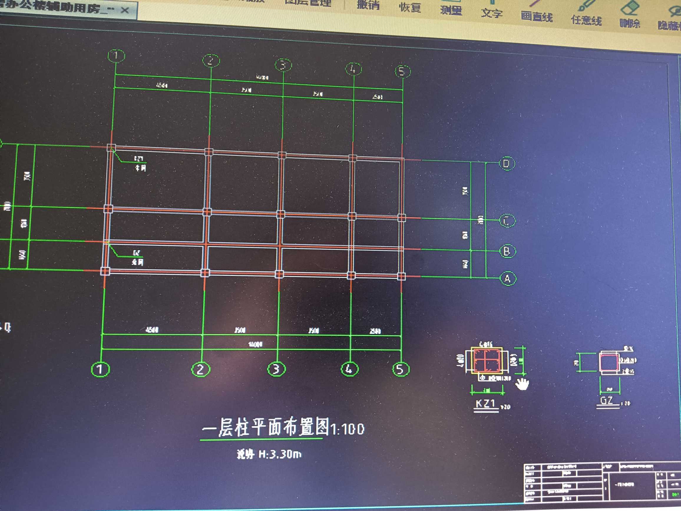

李大仁 2021-05-05 14:41:22 | 重慶市 土建 | 2287查看 3回答
維達詹工 專家
答題: 124968 被贊: 42685
你好:按照截面寬度加馬牙槎的寬度乘以砌體墻厚度乘以高度計算一子形式構造柱的體積。
2021-05-05 14:43:38
翔宇789 專家
答題: 64556 被贊: 28225
和砌體接觸的面,每面加3CM計算體積。
2021-05-05 14:43:25
文竹 專家
答題: 11322 被贊: 2959
在軟件中布置,軟件會自動計算。計算規則實際上就是砼體積
2021-05-05 14:43:28
