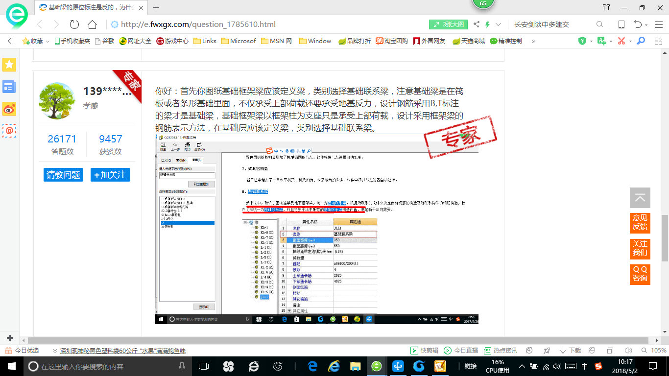

  • 基礎(chǔ)上的梁按基礎(chǔ)聯(lián)系梁還是框架梁布置(圖紙是框架梁)?
    不論按什么定義,都套基礎(chǔ)梁的定額么?謝謝解答
我來答  邀請(qǐng)別人來回答
  • 要看到圖紙上基礎(chǔ)部微量的標(biāo)注形式確定的。
    2021-05-05 14:21:34
  • 你好:按照梁定義,類別選擇基礎(chǔ)聯(lián)系梁定義。聯(lián)系梁
    2021-05-05 14:21:49
  • 如果是在正負(fù)0位置的(包括附近位置),套框架梁。在基底位置的,套基礎(chǔ)梁。
    首次提交 2021-05-05 14:23:37  最近修改2021-05-05 14:23:37 (修改過1次)
  • 要根據(jù)設(shè)計(jì)圖紙要求確定的
    可以是基礎(chǔ)梁也可以說是基礎(chǔ)層框架梁(基礎(chǔ)連系梁)
    如果是在筏板基礎(chǔ)內(nèi)的,那就是基礎(chǔ)梁
    如果是在獨(dú)立基礎(chǔ)上的,也可以是基礎(chǔ)連系梁
    2021-05-05 14:57:31
