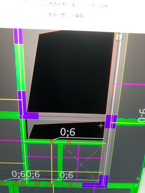

  • 請問這種板洞需要加筋嗎
    板洞

  • 不需要
    2021-05-04 10:27:00
  • 周全市梁、墻,不需要再加加強筋了。
    2021-05-04 10:27:18
  • 不需要,這樣位置沒有板的,要刪除
    加筋
    2021-05-04 10:27:28
  • 您好,畫錯了,刪掉
    這種符號全是空的
    如果有幫到您, 采納+點贊 一下吧^_^您的采納和點贊就是對我的支持與肯定謝謝!
    2021-05-04 10:27:51
  • 截原圖看看
    2021-05-04 10:29:16
  • 洞口四周都有梁或者墻時,洞口是不要加筋的
    2021-05-04 10:30:43
  • 旁邊有梁或者有支座的事不需要加筋,單獨在板中開洞才需要。
    2021-05-04 10:40:50
  • 周圍是梁不需要,
