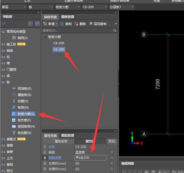

  • 這個是要在哪里輸入?
    在哪里輸入
全部回答 (5) 首答僅用{{minutesHtml}}

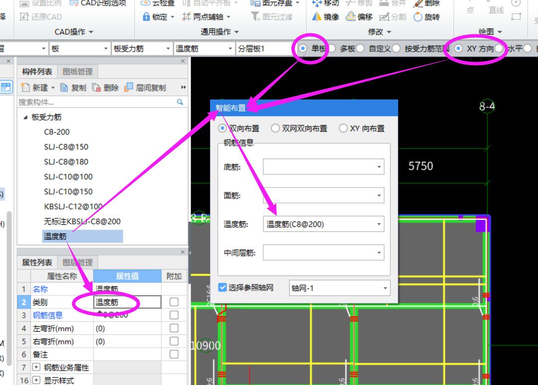

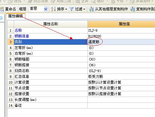

  • 用溫度筋定義布置。

  • 用板受力筋畫,屬性中改為溫度筋建筑行業(yè)快速問答平臺-答疑解惑
    首次提交 2021-05-04 09:40:21  最近修改2021-05-04 09:40:22 (修改過1次)

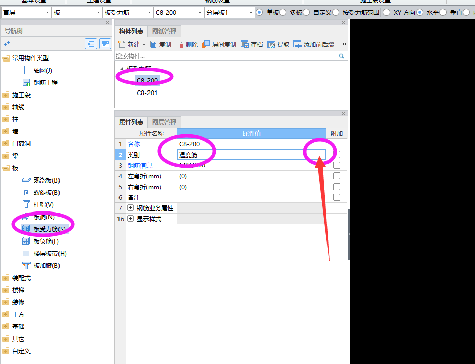

  • 定義板受力筋時類別里選擇為溫度筋,按單板雙向布置就可以處理好
    首次提交 2021-05-04 09:40:55  最近修改2021-05-04 09:40:55 (修改過1次)
  • 2號筋是溫度筋,在受力筋中定義

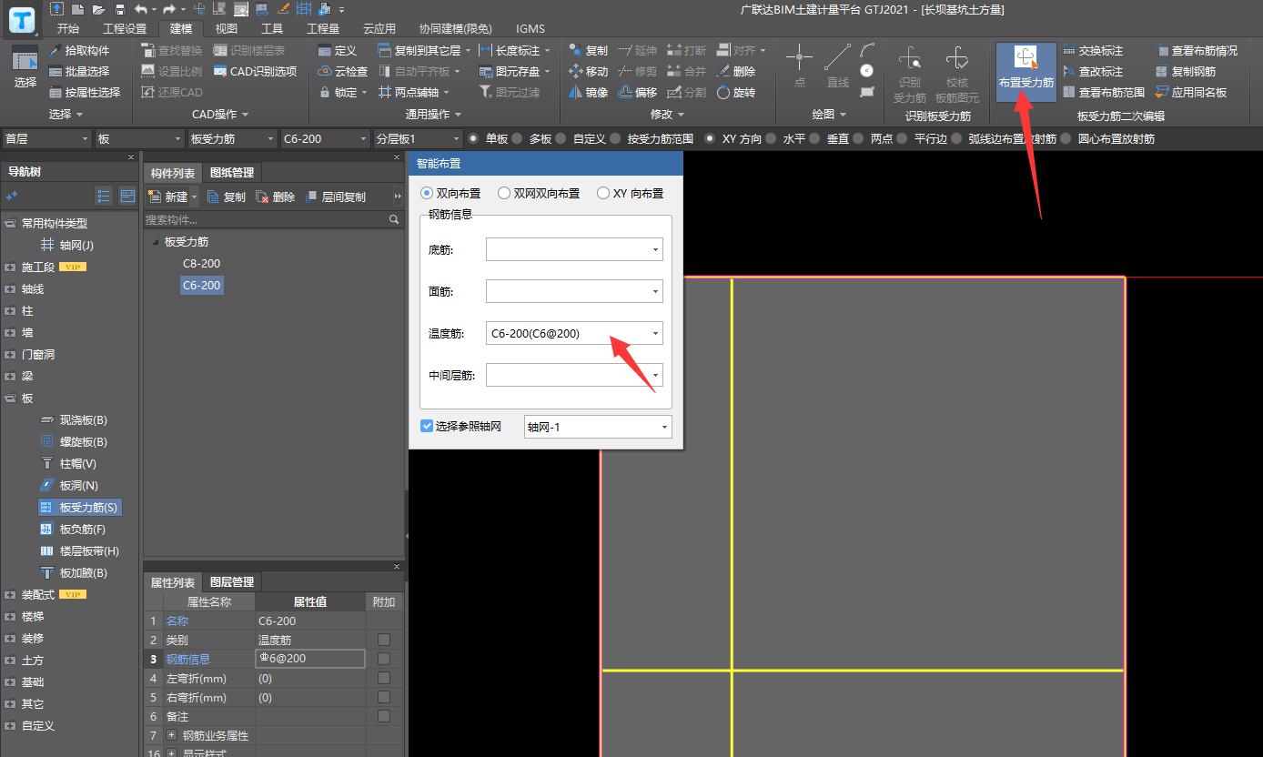

  • 在板受力筋布置答疑解惑廣聯(lián)達服務(wù)新干線,如下圖,
    2021-05-04 09:47:10
