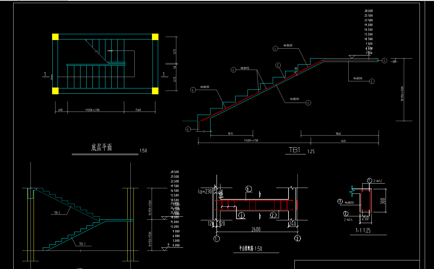

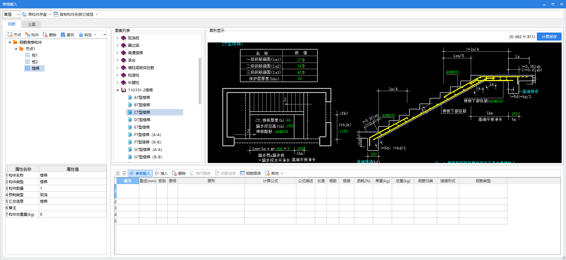

樓梯的鋼筋信息和踏步那些都沒有改動。 對這圖紙調一下就沒問題
2021-05-03 13:07:05
小的大牛 黃金專家
答題: 52517 被贊: 14874
你好,這個“梯板配筋”應該改為A8-110.其他的你按照圖紙輸入就可以。
