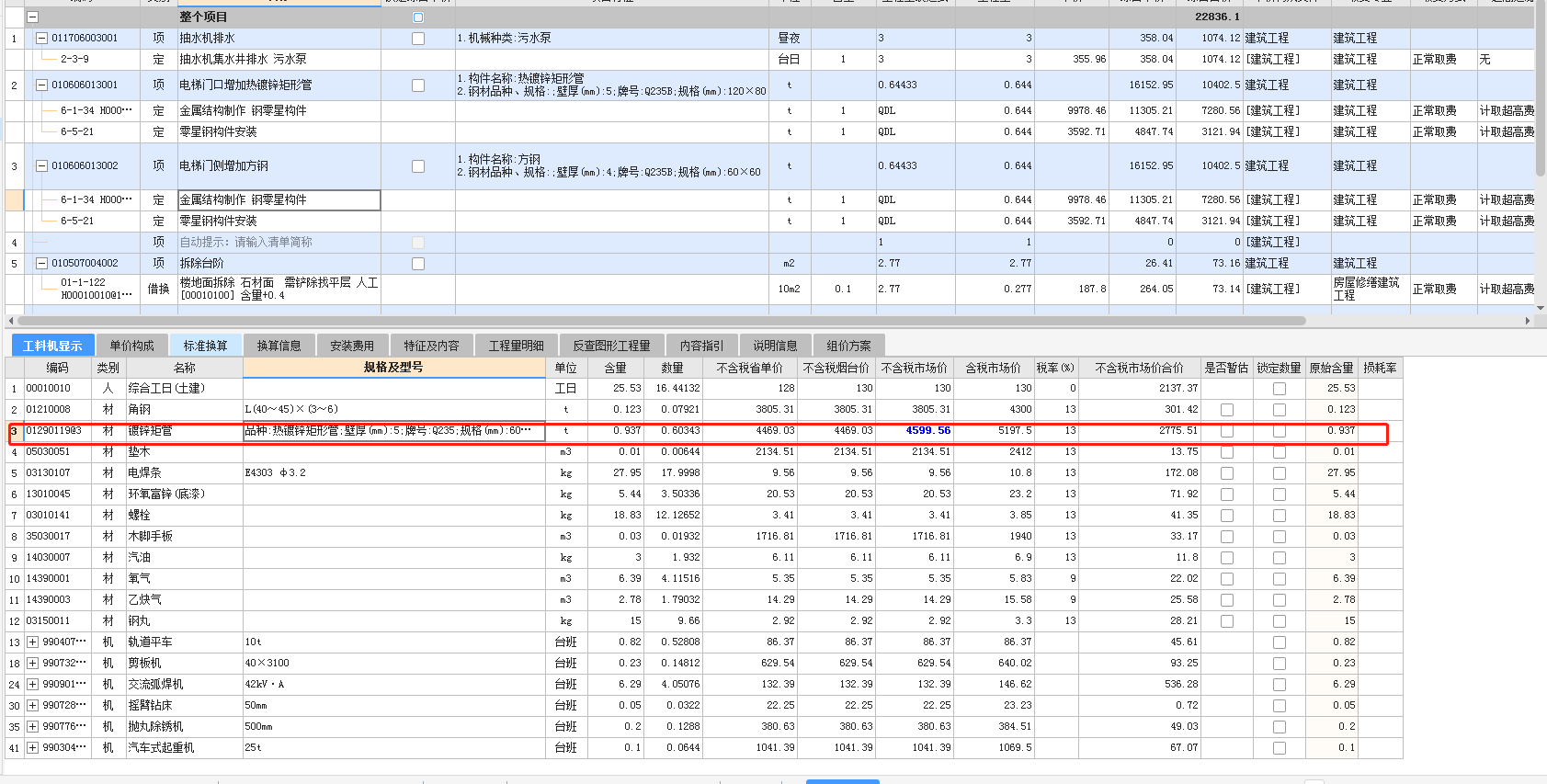

    零星鋼材施工,套的項對不對,項里自帶的角鋼用不用刪除掉呢?
    你是不是套重了主材了,制作安裝一個主材就行,綜合單價也太高了
    2021-05-03 10:46:18
  • 可以套這個的,但是你把里面用不到的角鋼換成實際使用的材料,因為是重量的,不能直接刪,換成需要的材料
    2021-05-03 10:46:29
  • 項里自帶的角鋼需要刪除掉,加入 需要 的鋼材
    2021-05-03 10:46:49
  • 原來自帶的角鋼刪除掉
