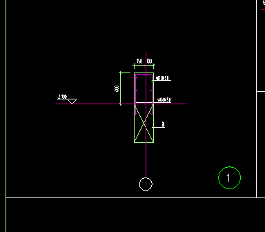

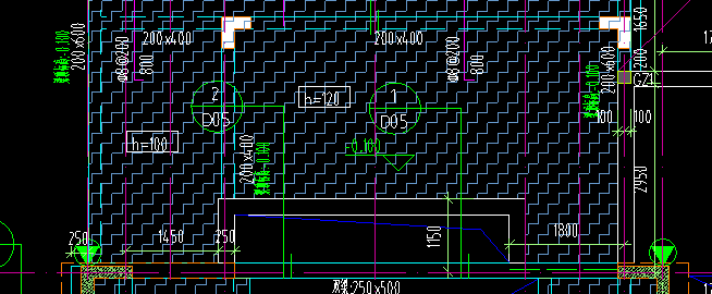

塵埃 1/2 2021-05-03 10:29:39 | 山西省 土建計量GTJ | 805查看 2回答
2021-05-03 10:36:09 補充
這個節點表示的意思是一側墻體是do5-2,右側是do5-1,按節點標高畫么?
陳工 鉆石專家
答題: 202299 被贊: 47655
這種設計圖,是分左右處理的。
2021-05-03 10:42:51
將軍峰 鉑金專家
答題: 169316 被贊: 97091
這個節點表示的意思是一側墻體是do5-2,右側是do5-1,按節點標高畫。
2021-05-03 10:59:16

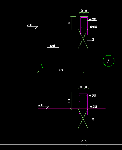

洞口補強暗梁的繪制
洞口補強暗梁在GTJ2021上應當怎么繪制2023-07-15 09:58:23 補充各位老師,這個上部鋼筋數量是六個還是八個啊,應該怎么看?2023-07-15 10:06:14 補充這個圖的意思是暗梁是布置在這個洞的上下兩側嗎?A1-1200×2200和A2-600×2000是這個梁的尺寸嗎?按照這個尺寸輸入進去放到圖上感覺不太對,非常的寬
