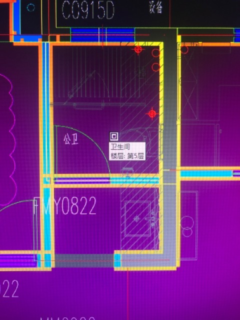

  • 這個衛生間外面那一塊需要做防水嗎,就是有個洗臉池的地方,但是外面沒有門
    做防水嗎
全部回答 (5) 首答僅用{{minutesHtml}}
  • 具體的是需要看設計要求的。
    2021-05-01 21:49:32
  • 一般需要做防水,也就是盥洗室,地面同衛生間。
    2021-05-01 22:16:27
  • 地面和墻面也做防水
    2021-05-01 23:08:52
  • 你好,這個具體的需要看圖紙設計,常規的這個是需要做防水的(這樣室內的一般采用涂膜防水)。
    首次提交 2021-05-02 00:16:00  最近修改2021-05-02 00:16:01 (修改過1次)
  • 看設計要求
    2021-05-02 07:21:46
