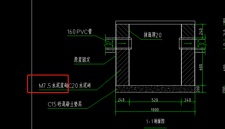

  • 請(qǐng)問(wèn)這個(gè)M7.5水泥漿砌需要套定額嗎

  • 不需要,這是井砌筑的砂漿標(biāo)號(hào)。

  • 計(jì)價(jià)時(shí)的砌體選擇相應(yīng)的子目后,列入相應(yīng)的砂漿就可以了,并不是另外選擇子目計(jì)價(jià)的。

  • 這是井,要套墊層,磚砌井壁,井壁抹灰,井蓋等子目。也可以套個(gè)定型井子目全包含
