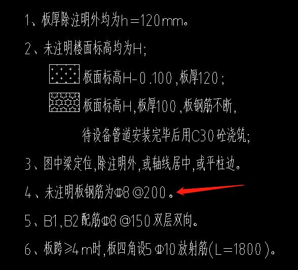

未標注的是板鋼筋未C8@200是面筋還是底筋?還是雙網雙向

圖紙上的鋼筋沒有注明規格的是C8@200

那年、花落 鉑金專家
答題: 26933 被贊: 20109
一般是指圖中畫了鋼筋線,但是沒有標注鋼筋信息的鋼筋
