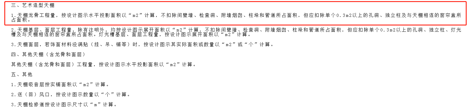

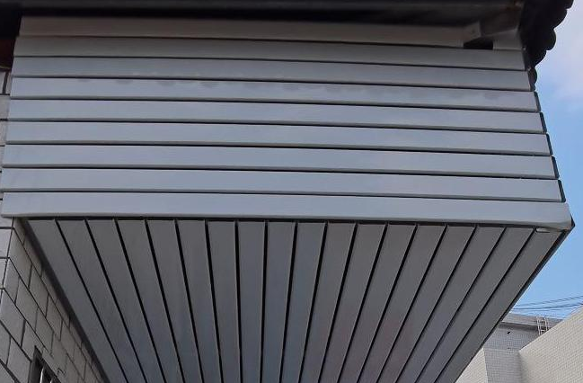

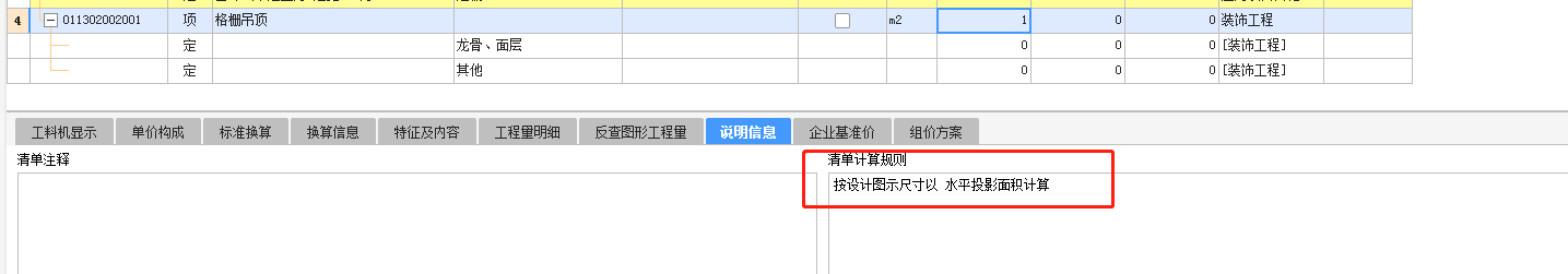

廣東定額工程量清單規則

按面積計算工程量
2021-04-30 10:43:03
造價醬油 專家
答題: 671 被贊: 190
可以按面積計算
