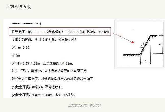

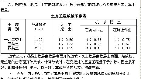

  • 1∶0.5是放坡系數,其中0.5是坡度的意思對嗎,M=H/B應該改為i=h/b
    放坡系數

  • 你搞反了
    B/H=M
    B=HM
    一般土方公式中 放屁系數K,挖土深度H,土方上口寬度等于2HK+下口寬C
    截面積等于(hk+c)*h
    首次提交 2021-04-29 16:48:22  最近修改2021-04-29 16:48:23 (修改過1次)
  • 你好:是的坡度系數的意思。
