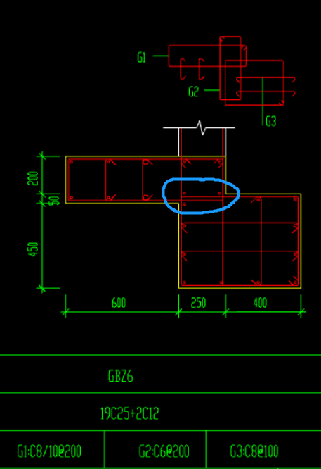

  • 這個柱中間那段怎么畫的?麻煩截個圖配個說明
    重疊這個柱
    識別出來后不知道怎么改中間那段G1和G3重疊的

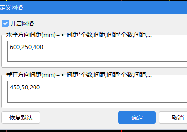

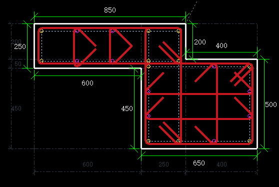

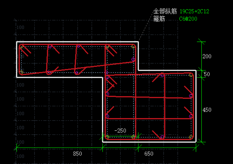

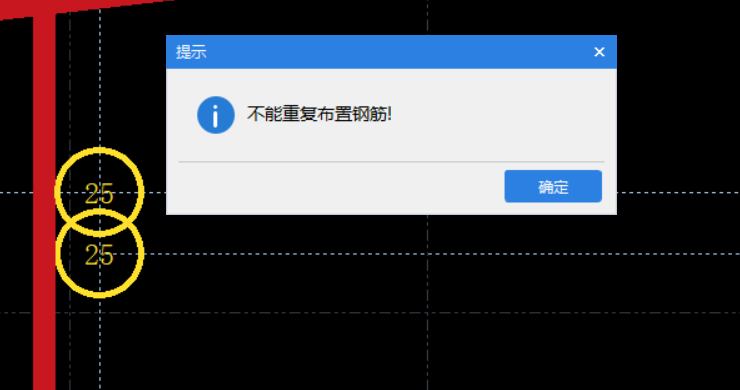

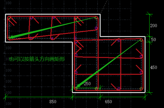

  • 先把縱筋對齊,再畫箍筋
    可以采用定義異形柱,定義網格進行
