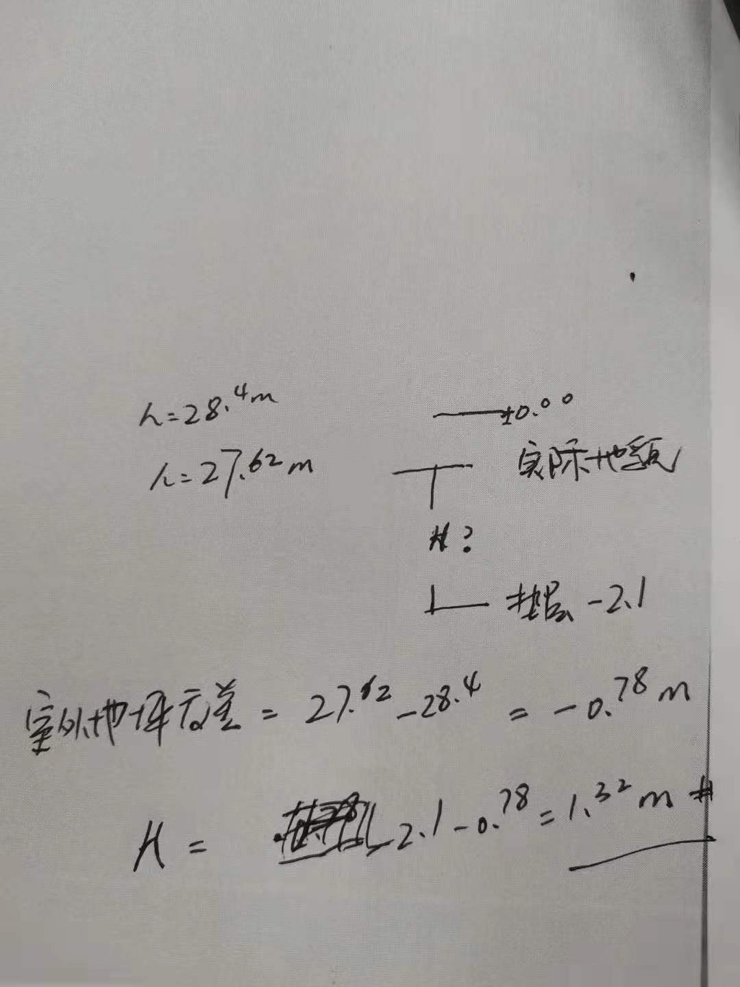

    設計0.00為絕對標高28.4m,實際原始地坪高標為27.62,獨立基礎墊層底標高為-2.1,當計算挖土厚度過程是不是28.4-2.1=26.3  27.63-26.3=1.32=挖土厚度  ,填土厚度是不是 28.4-0.3(室內外地坪高差)-26.3=1.8?求老師指點。

    這個問題很簡答:挖土底標高已知:-2.1m  需要求挖土深度,則需要知道土方原始地貌標高。
    原始地貌標高27.62m(相對標高,這是一個測量數據)
    已知+0.00為28.4m,則原始地貌標高轉化為絕對標高為  :27.62-28.4= -0.78m
    挖土深度用 2.1-0.78=1.32m
