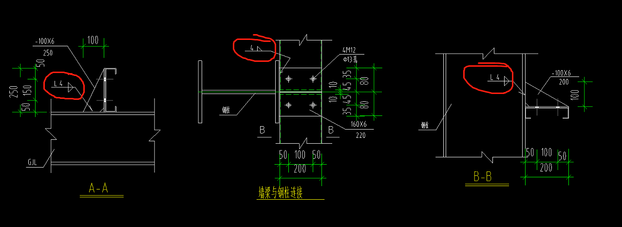

流星雨 2021-04-28 15:35:55 | 重慶市 土建預算鋼結構算量GJG | 5575查看 2回答
陳工 鉆石專家
答題: 202891 被贊: 47818
單面或雙面角焊,厚度4mm
2021-04-28 15:37:53
GXZ 鉆石專家
答題: 233913 被贊: 44511
焊接點的形狀及厚度
2021-04-28 15:36:45
請問鋼結構圖紙里圓圈里的數字是什么意思?
