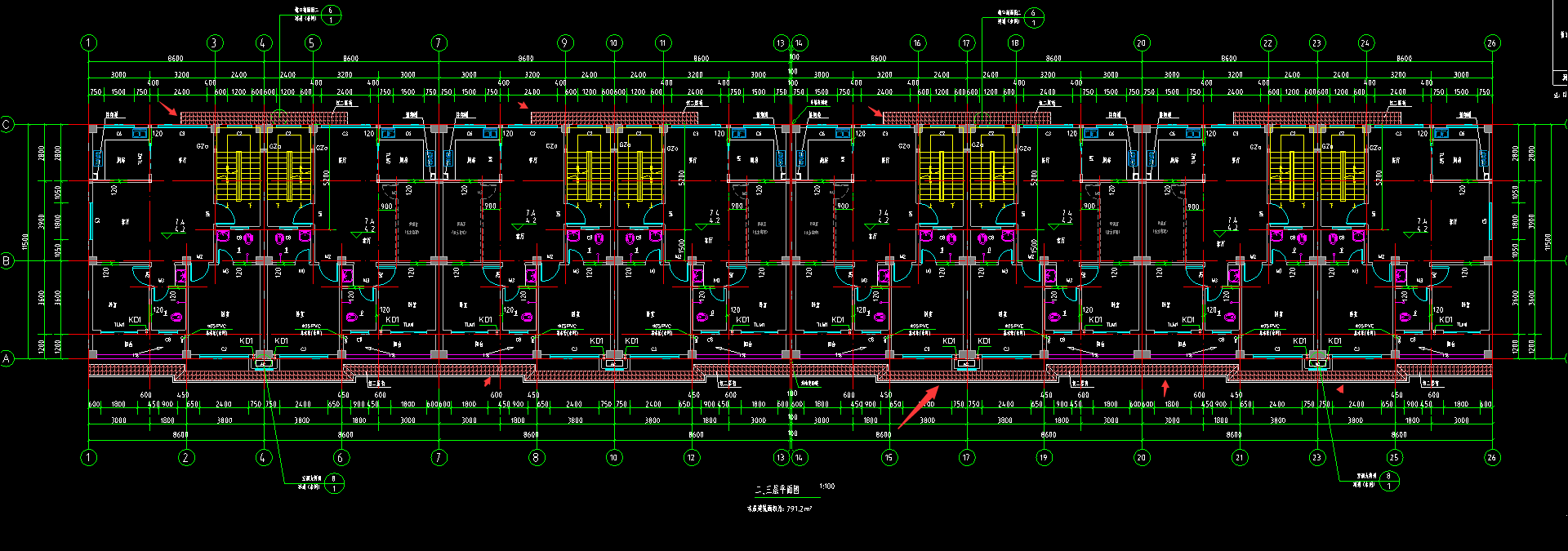

  • 這個(gè)是邊邊的是什么呢?應(yīng)該怎么畫呢?

  • 應(yīng)該是挑檐的斜坡面上做瓦屋面。可用異形挑檐布置。

  • 僅二層有,是類似腰線的裝修。看第二三張圖,像是仿古的瓦,詳見(jiàn)節(jié)點(diǎn)分析下
