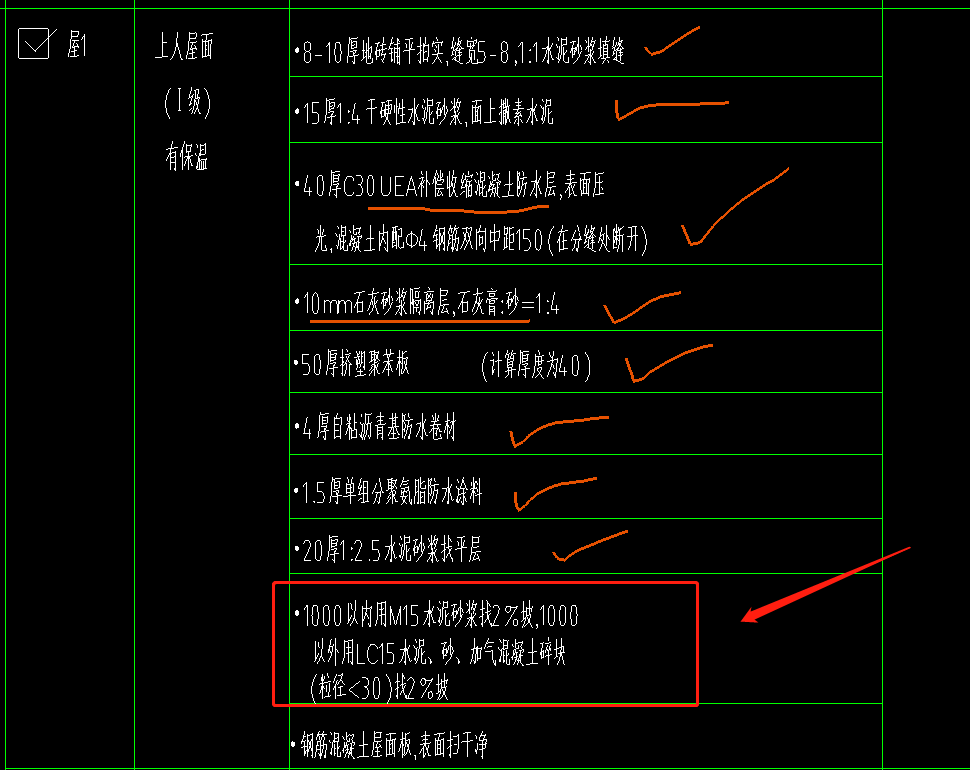

洪工 2021-04-27 19:44:49 | 廣東省 土建預算 | 597查看 3回答

要看當地定額計算規則的。

①地面找平層②陶粒砼

你好:咨詢一下設計1000以內是否有這么大的厚度。
