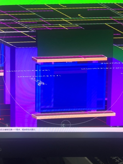

  • 這種窗戶上面需要過梁嗎,可是加過梁的話圖紙上面給的是290mm的,畫上去就超了
    過梁
  • 看圖 應該不用過梁,在LL底
    2021-04-27 19:00:40
  • 應該有框架梁或者連梁,不用過梁
    2021-04-27 19:22:31
  • 這種情況應該是結構梁下掛到窗頂標高,用圈梁畫圖。
    首次提交 2021-04-27 21:33:52  最近修改2021-04-27 21:33:52 (修改過1次)
  • 查看下標高,此處梁截面加大。
    2023-02-21 17:53:26
