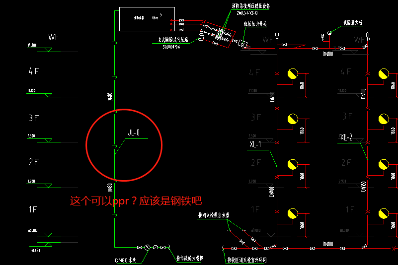

  • 如圖,消火栓系統(tǒng)立管可以是PPR?
    如圖,消火栓系統(tǒng)立管可以是PPR?立管
我來答 收藏  舉報(bào)
    消火栓系統(tǒng)立管不可以是PPR
    圈起來的是給水 管,可以是PPR管
    2021-04-27 17:53:15
  • 鍍鋅鋼管,全國都一樣吧 ,沒見過消防水用其他材質(zhì)的
    首次提交 2021-04-27 17:51:26  最近修改2021-04-27 17:51:26 (修改過1次)
  • 這不是消火栓立管,這是高位水箱進(jìn)水管,消火栓管道不允許用PPR管,均為耐火的鋼制材料。
    2021-04-27 17:53:07
  • 這是高位水箱給水管道,不是消火栓管道,是給水箱補(bǔ)水用的
    2021-04-27 17:58:59
